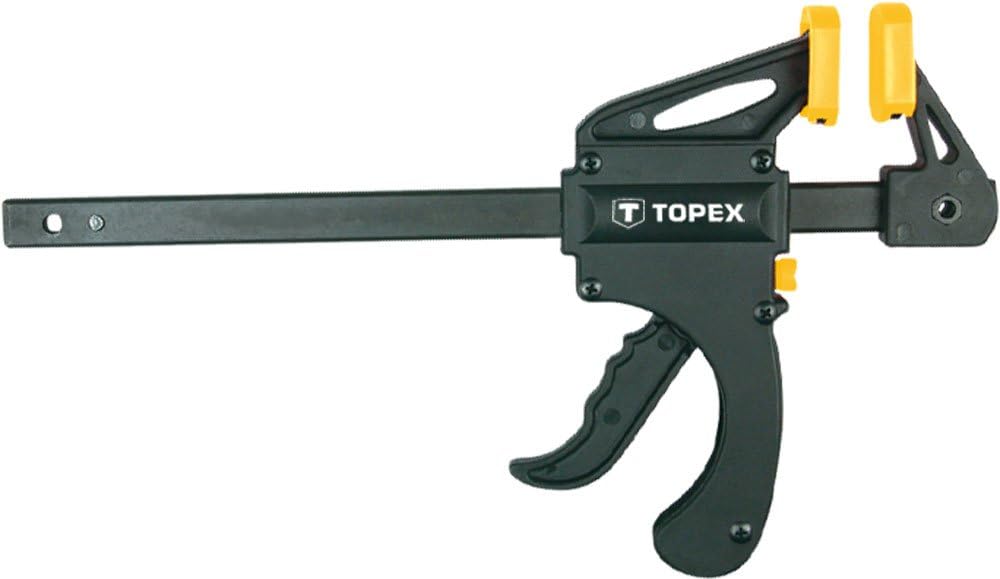

Oui, c'est plus large que l'origine, il faut forcer pour mettre le support en place.
Avec un serre joint de bricolage en plastique que tu montes à l'envers, ça va le faire si tu en as un.

J'ai dit en plastique, ceux à gachette. On peut retourner les mors pour en faire un outil qui écarte au lieu de serrer.
Ça vaut dans les 20 balles.
Exemple. Mauvais, cuilà il faut bricoler pour retourner les mors. En choisir un retournable.
