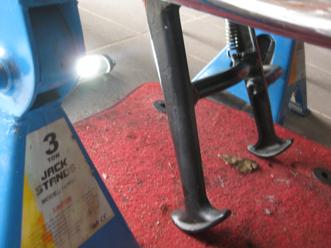

1 je reviens sur la béquille centrale pas facile (j'en ai béquiller des mobs) voir photos le cadre a subi des soudures pro :mrgreen: j'ai déjà arrondi (meulé) le côté droit va falloir l'autre côté, ensuite je trouve qu'elle bascule trop vers l'avant, je pense faire souder des cales pour que celle-ci soit plus perpendiculaire au cadre.
Pourquoi ??

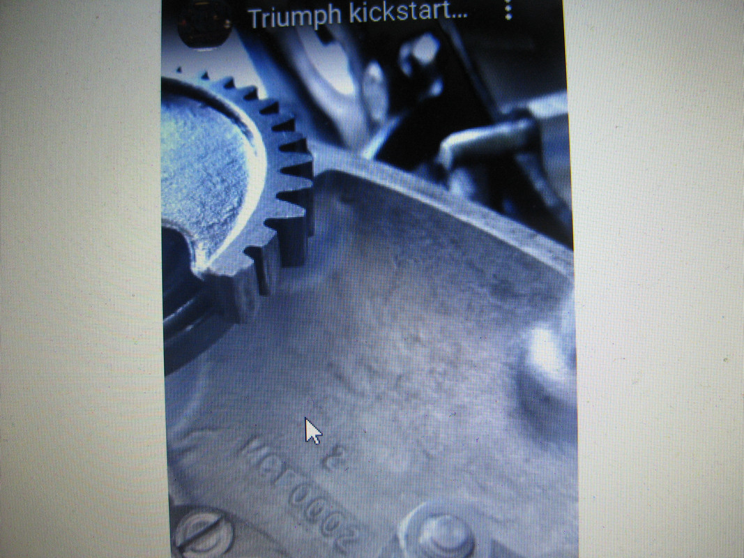

2 j'ai toujours le kick qui bloque s'il revient trop vite, alors le jeu est de mettre une vitesse et bouger la roue arrière, pas très pratique en balade, une réponse indiquait qu'il fallait meuler la première dent du quadrant j'aimerai avoir des précisions.

Le kick au retour je dois l'accompagner doucement ou il peut bloquer. Alors je dois engager des vitesses tourner la roue pour le débloquer.
J'ai démonté à plusieurs reprises, cause le carter pas de vision je vois pas le souci.
Voici une réponse de shadock44
"Ma T140 ne m'a jamais fait cette farce, mais la A65 de temps en temps...
Quand ça bloque je débraye et je Kick et ça se débloque "par magie". A essayer sur la T140, on ne sait jamais.
(faudra que je démonte le carter de boite, je sais qu'il y a un bout de métal à meuler...)"
Cela doit venir du kickstarter quadrant la première dent probablement, de là savoir si un membre a eu cette situation.
J'avais répondu à shadock44 en débrayant cela ne fonctionnait pas.

Publié : 05 avr. 2024, 09:14
Est ce que tu arrives à volontairement positionner le kick pour qu'il se coince?
Parce qu'à ce moment là, tu démontes le couvercle de kick, tu mets de la peinture (ou de l'encre) sur le quadrant (les premières dents), tu laisses sécher, tu remontes, tu le fais coincer, tu démontes et tu regardes quel coin de quelle dent du quadrant coince (celle où la peinture est partie).
Peut être qu'un petit coup de lime à cet endroit là suffira????
Moi j'essayerais ça.

Est ce que l'axe du kick a du jeu latéral ?
Si c'est le cas alors la bague du couvercle de carter est usée et le quadrant du kick se positionne mal sur le le ratchet de l'arbre, il n'est pas pile sur le pignon d’entrainement, il touche le ratchet, il suffit de rajouter à l'intérieur du couvercle une rondelle de calage entre le quadrant du kick et le la bague du carter si on ne veut pas changer la bague.
Autre truc à vérifier : que l'écrou du ratchet en bout d'arbre n'est pas entrain de se barrer !

Elmo marquer à la peinture je devrais marquer la position exacte du kick pour le retrouver carter démonté.
Tricati j'ai remplacé la buselure (kick starter spindle bush 57-0023)
Je sais pas combien de fois j'ai enlevé ce carter, je vais investiguer avec vos conseils.

Me revoilà, devant ce beau levé de soleil enfin, j'ai consulté, au sujet du kick, quelques littératures shakespeariennes.
Les indications portent sur le quadrant, le pignon 57-0730, le cliquet 57-0731.
Pignon contrôler l'usure ainsi que le ressort et rondelle.
Pour le quadrant en effet meulage première dent.
Ci-dessous
La moto appartient à un dentiste extraction de deux dents, si il a été trop loin il aura plus qu'a mettre un bridge :roll:
