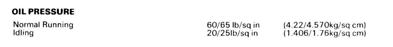

Tiré du manuel T140 1980 :
Traduction :
Marche normale entre 4,2 et 4,6 bars
Ralenti entre 1,4 et 1,8 bars
