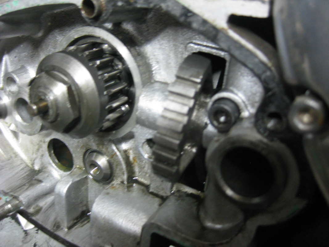

Bonjour Jean Pierre et tous
Merci dans mes photos j'ai le quadrant déjà la première dent a un plat, donc voir si meuler un peu moins la deuxième résoudra le problème plus contrôle du mécanisme, en peu flou mais le pignon à l'air correct.

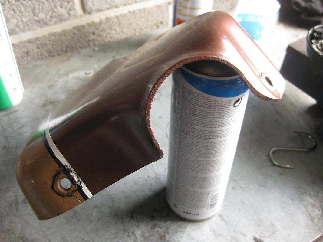

Cache latéral deux orifices pour fixation en regard c'est la boîte à air mais rien alors ??

Il me semble que le mécanisme de commande de l'embrayage est bien entamé ... Normalement la portée est rigoureusement plate ....

Publié : 06 avr. 2024, 16:47
il doit y avoir une patte soudée
http://www.britcycle.com/products/83/83_7537.htm

Gigi cette pièce page 18 - 57-4588 - clutch lever, à la main les vitesses passes bien, j'attends l'essai dynamique.
Jean Pierre je fais des photos demain mais les 3 trous correspondent à rien de visible.

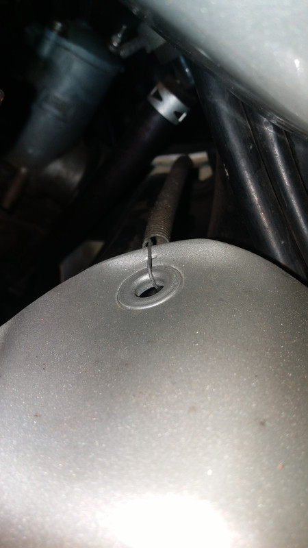

par yvan d
J'ai un ressort qui tient les deux Carter plaqué l'un vers l'autre mais j'ai l'impression qu'on a pas le même montage
Publié : 07 avr. 2024, 00:05
Je pense que tu as ce montage là (au vu d'une photo précedente) :
Les caches latéraux que tu montres en photo ont l'air différents mais le principe de fixation c'est :
Le cache latéral s'enfile sur un petit téton soudé à la branche oblique du cadre qui descend de la fixation haute de l'amortisseur.
Ensuite il y a 2 trous dans les caches droit et gauche qui réunissent les 2 caches par des ressorts.
