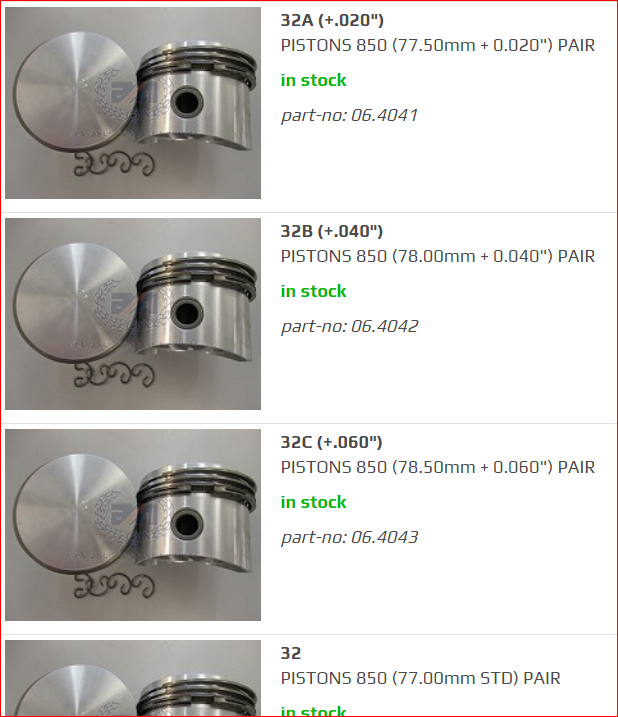

Pour les 850 les côtes de l'usine il n'y en a que 2 officiellement : 0.01 et 0.02 . (4 pour les 750)
On peut aller jusqu'à 0.06 au-delà c'est pas conseillé : rechemisage,d'ailleurs on trouve que rarement des pistons en 0.08.
Bon je te taquine Maxime,juste pour dire que la 1ère côte,dont on ne trouve pratiquement plus de pistons existe bien,donc tu es en 2ème ccocotte. 8)

C'est vrai que la RMT parle de 4 cotes en 750 (de 0,010" à 0,040"), et de seulement 2 cotes en 850 (0,010" à 0,020")
En fait, pas trouvé de pistons en cote 0,010", donc supposé à tort, que ça n'existait pas !
De toutes façons, je doute que ça aurait suffit !
Je suis donc bien passé en 2°cote, merci de cette précision ! :roll:
Chez Andover, on trouve 3 cotes, la 0,060" avant le chemisage !
