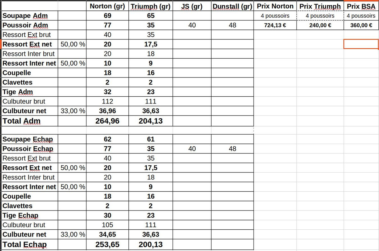

Mise à jour du tableau distribution poids des éléments, j'ai ajouté les prix, comme d'habitude je trouve que les prix Norton sont hallucinants, c'est du lourd et du cher :mrgreen:
Prix Andover sans les frais d'importation etc, en France j'ai vu un prix de plus de 900 € pour les 4, alors que les poussoirs Triumph sont à environ 60 € pièce en France, donc 240 € les 4, moins en GB.
Poussoirs BSA je n'ai pas trouvé, pas en stock, je n'ai pas trop cherché.

Ils sont plus chers que les Triumph apparemment, 62.61 £ HT ça doit faire environ 90 € ttc (1 £ = 1.2 €).
Je ne sais pas quel diamètre ils font par rapport aux Triumph. Il faut que je cherche...

On peut quand même dire que les poussoirs Norton d'origine sont une faiblesse par leur poids. Je viens de peser un autre poussoir qui est neuf 78.8 g
