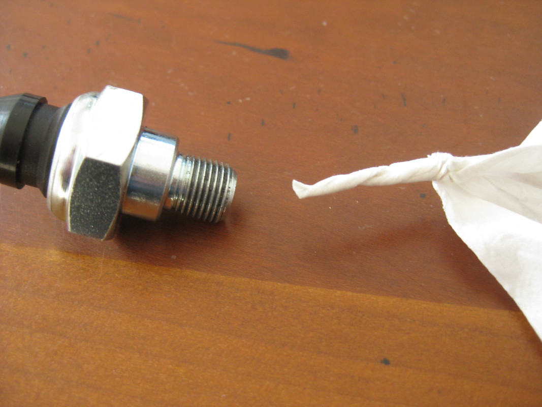

Hello, reçu le mano de pression d'huile, donc test NEGATIF
Donc opération d'urgence, je vérifie le nouveau mano il est OK - par contre je constate qu'il n'y a pas la moindre trace d'huile dans le mano
Quel est le chemin de l'huile vers le mano ? Je suppose néanmoins que l'huile passe par le vilebrequin l'huile retourne au réservoir donc elle circule mais pas vers le mano un conduit pourrait être obturé ?

- Pour le mano je viens de descente l'air comprimé à 2 bar et il fonctionne
- Ce qui m'inquiète il n'y a aucunes traces d'huile dans le corps du mano je conclue que l'huile n'arrive pas au mano (voir photo)

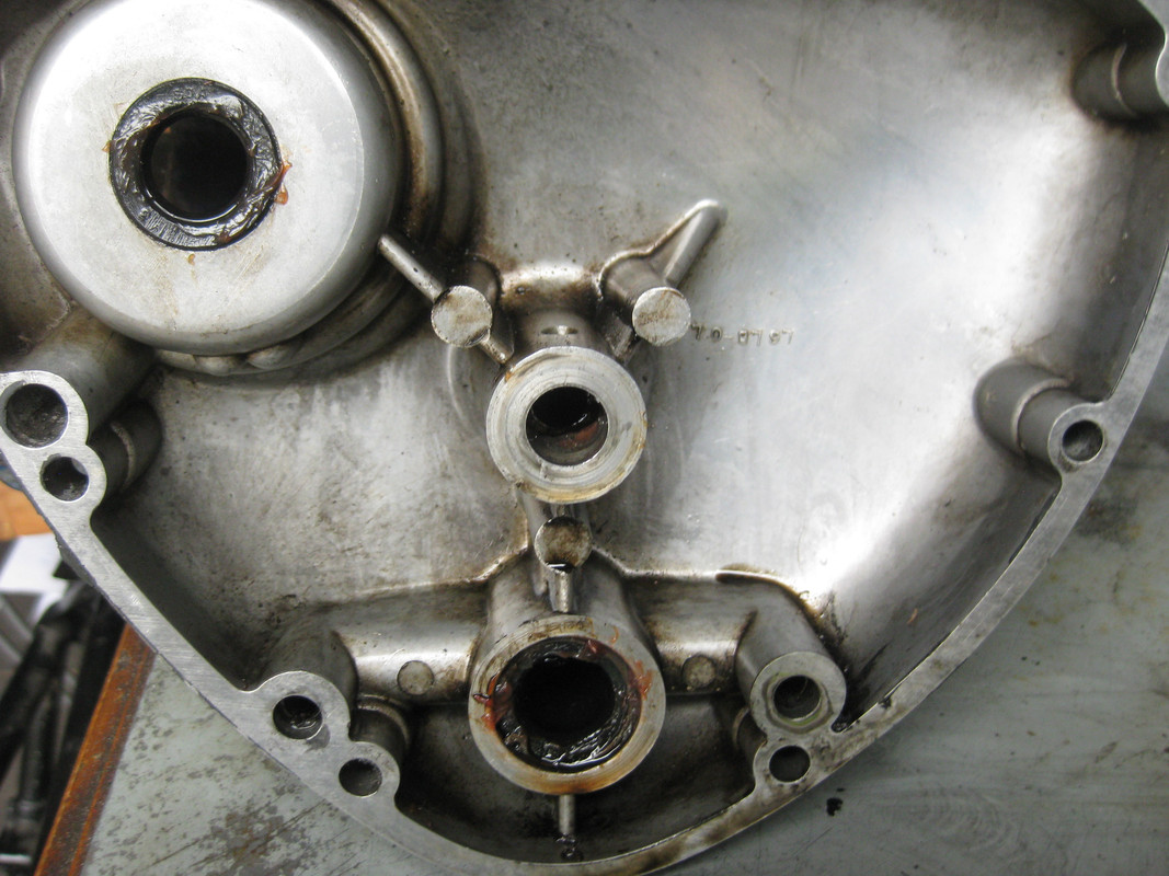

Alors démontage carter distribution résultat presque pas d'huile, les orifices sont libres
Valve de décharge piston légèrement marqué, ressort hors normes normalement 35 mm
Suite à ces résultats mon ami garagiste m'indique un problème d'amorçage de pompe, j'ai donc mis la boulonneuse sur le vilebrequin pas la moindre huile ne vient.
Depuis que j'ai la moto je n'ai pas touché à la pompe
Dans l'attente je vais commander les bourrages et piston ressort de valve

J'ai l'impression qu'il y a de l'air dans ta pompe à huile et le conduit qui amène l'huile à ta pompe à huile
et elle arrive pas à pomper à cause de l air
Il faudrait vérifier aussi que les billes de la pompe à huile ne soit pas coller
La pompe à huile est facile à démonter: tu vérifies
tu remplis tout d'huile
tu vérifies que lui il arrive
