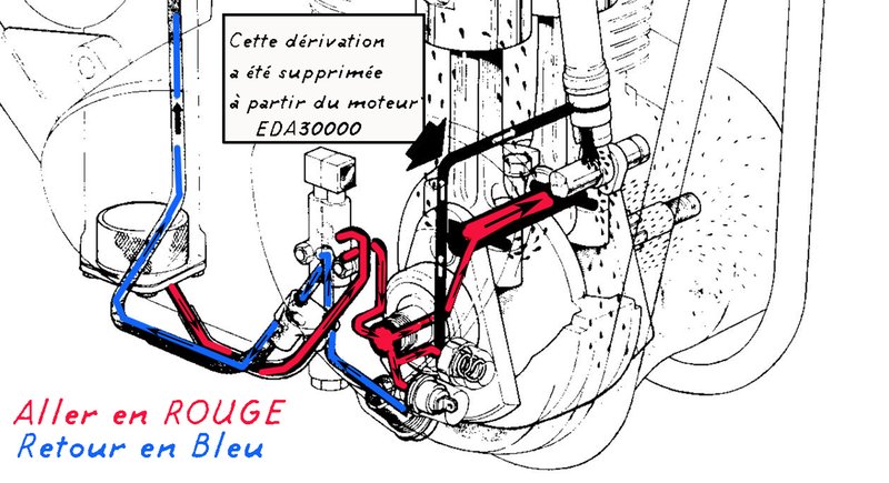

Regarde le schéma du Workshop manuel. L'huile descend du réservoir vers la pompe, elle ressort de la pompe dans un tube de la fonderie du couvercle de distribution. De là elle repart vers le vilebrequin, le clapet de surpression ET vers le mano (contact ou mètre).

Publié : 13 mai 2024, 19:41
Ca remarche les images.... c'est peut être plus clair comme ça :

Elomo le schéma on ne peut plus limpide
