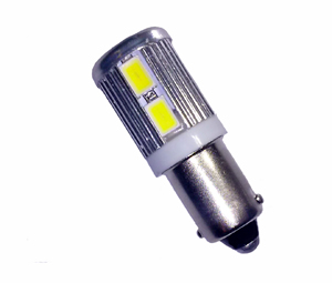

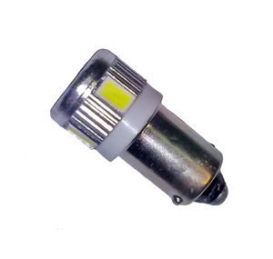

Salut à vous
Pour Infos
J'ai mis en ligne 2 nouveaux produits en remplacement des veilleuses, qui peuvent vous servir de lumière de jour (surtout le deuxième) et donc d'éviter d'allumer les codes, ce qui vous permet d'économiser votre batterie. C'est des ampoules non polarisées donc vous pouvez les utiliser sans problème sur vos machines.
La première fait 240 lumens et la deuxième 400 lumens !
http://www.led-effect.fr/les-anglaises/ ... volts.html
et
@+ luclore

J'ai déjà fait le test en Juin avec une lampe B9 LED montée sur la veilleuse. Il s'agit d'une lampe plate avec 4 LEDs montées d'un seul côté.
J'ai dirigé les LEDs vers le haut du phare, dans le but d'illuminer la partie supérieure de l'optique. Le problème est que l'angle d'incidence sur l'optique n'est pas le bon, car les LEDs envoient un rayon parallèle à l'angle bas de l'optique. Lorsque les rayons frappent le haut de l'optique, l'angle de réflexion étant égal à l'angle d'incidence, les rayons sont dirigés vers le haut, et le résultat n'est pas top... Ça n'envoie guère!
Il est probable que ça soit différent avec le type de lampe que tu proposes...
Qu'en penses-tu?
