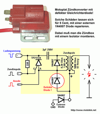

J'ai, entre autres, 2 problèmes à résoudre :
- Mon signal n'est pas exactement celui préconisé puisque que c'est un signal carré (pulsed DC input justement), au lieu d'un fréquence. De plus je ne connais pas le voltage. Il faudrait que j'y branche un voltmetre quand le moteur tourne, voire mieux lui coller un oscilloscope. Pour rappel c'est un Motoplat rotor interne. Le schéma ci-dessous n'est pas exactement en rapport avec le sujet de ce post mais on voit bien les entrées et sorties, et les types de signaux.
- Je ne connais pas le range de voltage compatible avec le galva de mon Krober. Ça ce n'est pas très compliqué à déterminer avec générateur basse tension continu.
Je continue mes recherches...
Merci de vos aides.
