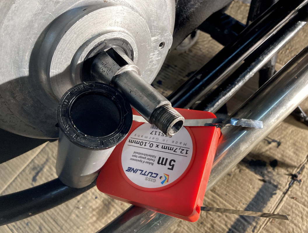

J'ai téléphoné au gas de 123r, et il se renseigne sur la possibilité d'avoir un double lèvres, dès que j'ai sa réponse, il est bien évident que je l'indiquerai ici, comme sur le site du NOC bien sûr.
Mais en attendant j'ai tout de même remonté un joint RGM ref 067567.
Après avoir mesuré le jeu entre les Ø de l’alésage et du joint, j’ai trouvé des rouleaux de clinquant acier en 0,1 mm d’épaisseur, pour 10€ ht chez AD, voilà toutes les épaisseurs disponibles, il en existe aussi en inox, mais c’est plus cher.
Et voilà le travail effectué, moins de 10 minutes, je me suis servi du vieux joint mis en bout d’un tube pvc de Ø40 pour me servir de poussoir, puis découpé l’excédant du clinquant qui dépassait, et terminé avec le Dremel.
Bon maintenant il me reste 4,90m de clinquant de 0,1mm en largeur de 12,7mm.

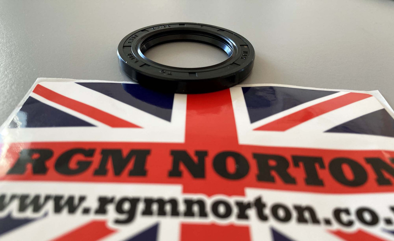

Il y a un bel article page 24 dans le denier Vibration (la revue du NOC) celui du mois de décembre sur ce sujet, et il est bien écrit que le joint SPI avec une seconde lèvres cache poussière est bien disponible chez RGM. bon il y a juste une erreur dans l'écriture du lien indiqué.
Et je ne manquerai pas de vous informer dès réception de nouveaux joints commandés hier chez RGM.
Re: fuite d'huile et changement joint SPI du vilo
Publié : 30 nov. 2020, 14:58
par serge
Et voilà la Cde est arrivée aujourd'hui et c'est bien un double lèvre dont une cache poussières.
Pas d'inquiétude sur les frais de port indiqués par RGM lors de la commande, c'est un forfait qui une fois la Cde validé, le trop payé est remboursé 9,90€ directement sur le compte bancaire.

Peut être parce que je n'ai pas indiqué que j'ai utilisé la même procédure que précédemment en y ajoutant juste de la pâte à joint sur les deux faces du clinquant.
