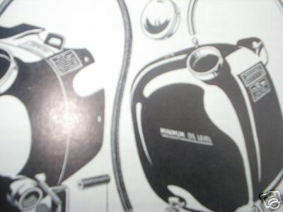

Ca parait bon car selon un spécialiste américain des Triumph, le "level" doit être à mi-hauteur.
Par contre, les marques d'huile sur la partie frontale de ton réservoir sont celles d'après 1953, toujours selon le même expert.
Et je n'ai pas le même bouchon.

catalogue 1951
les decals sont la mais pas a cet emplacement

Ci-joint la documentation reçue des USA (par la poste s'il vous plait !).
Chez Classic Transfers la référence est Triumph 8074. Mais toujours selon Dennis les caractères ne seraient pas tout à fait excates.
Il y a des puristes !

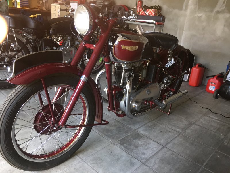

Publié : 13 juin 2020, 18:06
par Michel H
Pour Joël et Philippe,
Voici les erreurs corrigées:
- la flasque de frein avant à perdu sa peinture
- les inscriptions sur le réservoir d'huile sont corrects et en place
- la gauge d'huile et l'ampèremètre (tous deux d'origine) ont permuté comme il se doit
- le commutateur d'origine et son cercle de chrome ont été remplacé
- la plaque minéralogique est sur son garde-boue avant
Prête pour le déconfinement et la belle saison.
