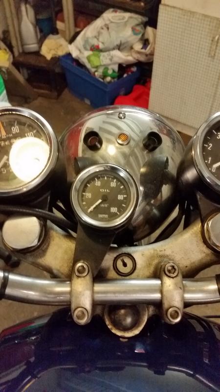

Le plus loin que je me rappelle, j'ai toujours utilisé des manomètres de pression d'huile à sonde électrique.
J'ai toujours eu la crainte qu'une roche ou une branche d'arbre arrache le tube d'un manomètre conventionnel quand je circule hors route.
Ici une photo de mon installation en 1980 avec le manomètre situé au milieu du guidon

Transgarp a écrit : ↑27 mars 2019, 13:57 Le plus loin que je me rappelle, j'ai toujours utilisé des manomètres de pression d'huile à sonde électrique.
Hello ! :wink:
Je me posais justement cette question !
Comme en technologie automobile, ça semble plus rationnel d'installer un mano à sonde électrique, ça évite une durite supplémentaire avec les risques inhérents
Reste à définir l'emplacement pour installer le capteur !
Tu connais des fournisseurs ?
