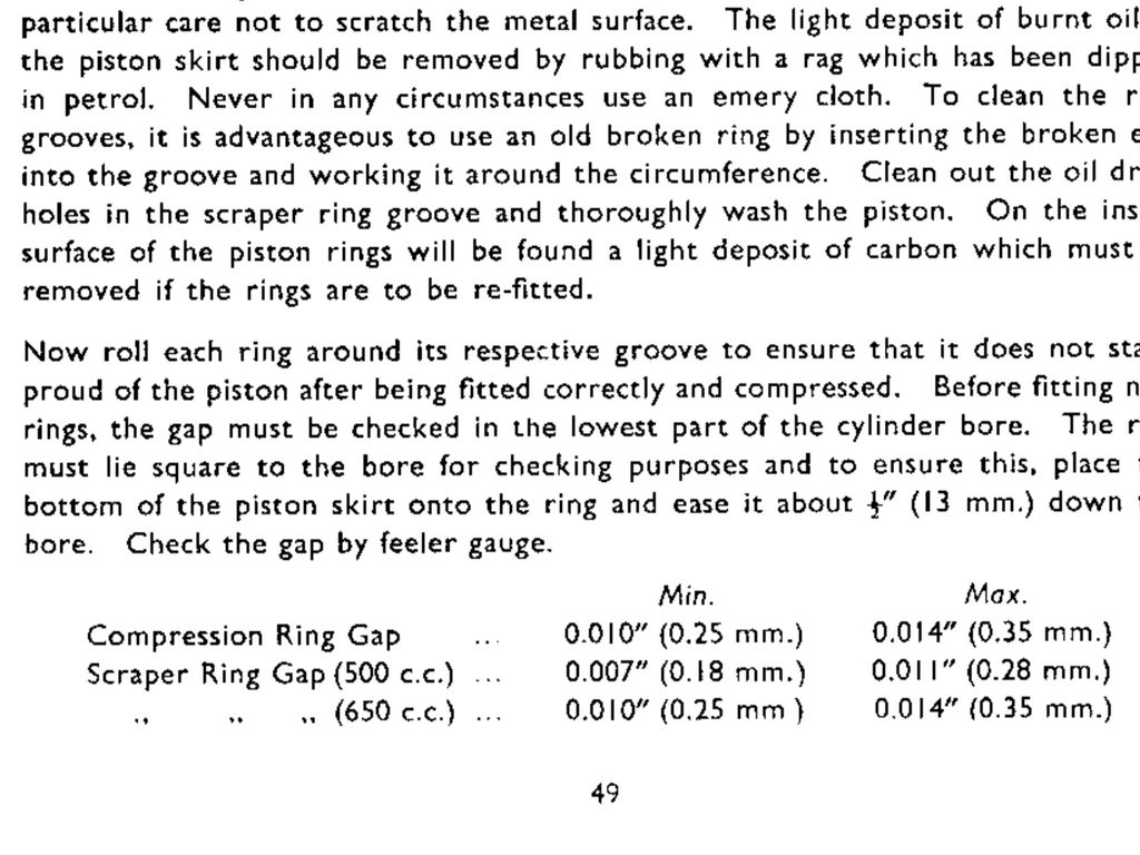

				Le jeu dans les guides est bon, par contre le jeu à la coupe des segments me semble trop important. Sur une 650 Bonneville, c'est 0.25-0.35, que dit ta doc technique?
				Re: Quel est le taux de compression mini pour triumph 6T 1952
				Publié : 06 avr. 2019, 13:50
				par Xpongebob
				Effectivement, c’est trop.

				Ok ! merci les infos, donc je suis bon pour une jeu de segments;  le reste vous semble correcte.
