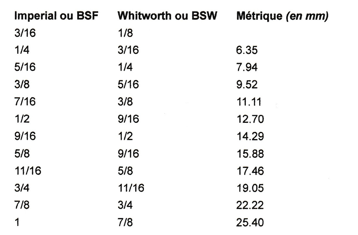

				http://www.motos-anglaises.com/techniqu ... _coolmenus
Pour serrer au couple les écrous "inaccessibles" sur les Norton, idem certaines Ducati, avec une clef dynamométrique, j'utilise une clef mixte, côté œil sur l'écrou, côté fourche sur la clef dynamo en faisant un angle de 90° entre la clef et la clef dynamo, avec une à cliquet c'est très facile de régler l'angle, c'est pratique les carrés font 1/4, 1/2, 3/8, ainsi le couple est identique sur l'écrou et la clef dynamo, revoyez votre trigo
En withworth la dimension de la clef correspond au diamètre de la vis
En UNF, UNC, BSF la dimension de la clef est celle de la tête de vis
