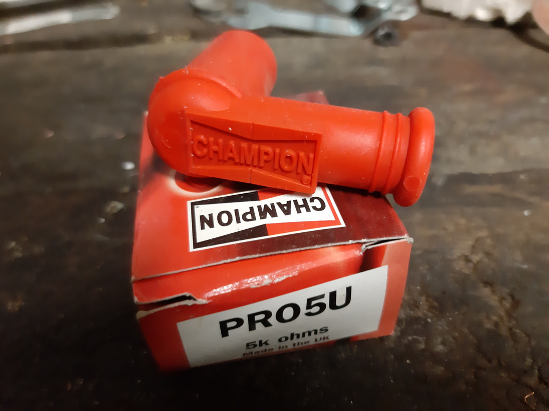

Quand ils sont résistifs Michel c'est marqué dessus : 5 Kohms ou 10 Kohms
A l'achat sur un site c'est marqué aussi normalement mais pas toujours ceux d'ET ne le sont pas,les mêmes résistifs 8) :
https://www.ebay.co.uk/itm/Champion-WCX ... 0290.m3507
Re: Anti-parasites...le vrai du faux...
Publié : 10 oct. 2019, 18:56
j'ai des champion resistif
c'est marqué que sur la boite :mrgreen:
