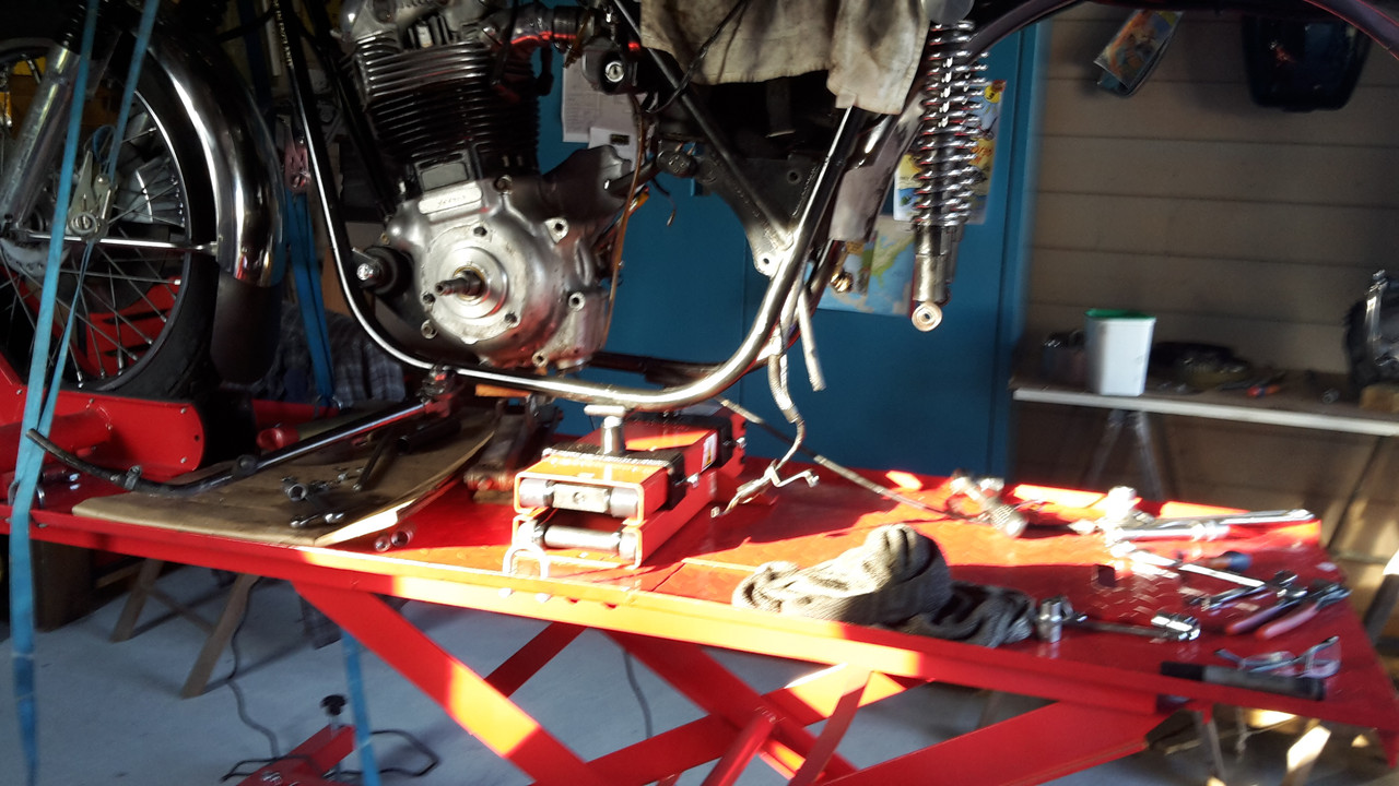

comme tu vois Tricati, j'en suis presque au même point de démontage que toi ... :) tout çà pour un bout de caoutchouc... :roll:

C'est ça qui est compliqué sur la Commando, c'est de supporter correctement le cadre, dès que tu touches à l'ensemble moteur + support + boîte + BO, je trouve !

Joe, tu as la même merdouille chinoise d’élévateur a ciseaux pour supporter le moteur que moi-même j'ai aussi acheté pour échanger tous les isolastiques de Juliana et que j'ai mis en essaie avant avec Carmela.
Au premier tour le roulement a billes de l'axe est exploité: les rondelles des bouts se sont déformées et toutes les billes sont sorties lancées par tout comme morceaux de mitraille.
Apres d'emprunter le bon roulement du cric d'une Citroën Jumpy..., et de l'installer sur l'axe de l’élévateur, le fait d’élever Carmela fut plus facile (mais le cric de la Citoën... :mrgreen: )
Mais un jour je dus élever a Dora (la BMW) et juste dans le moment que l’élévateur dus supporter le poids de la moto les maudites roues en plastique se sont déformées et les pics des barres des ciseaux creusaient des sillons contre les plateformes supérieure et inférieure sous le poids de la moto et l’élévateur ne bougeait plus.
Pourtant, après d'un achat de 16 roulements chinois en offre pour remplacer les roues noires en plastique enfin l’élévateur a ciseaux avait pu élever Dora et il en est déjà prêt pour Juliana et pouvoir élever l'ensemble moteur, boite, bras oscillant et la roue d’arriéré.
PS: Il ne me manque qu'un homme costaud pour prendre a bout de bras le reste de la moto pendent que j’échange l'isolastique d’arrière..., Elmo..., tu peux me visiter a Madrid? je te promis de te bourrer a Pata Negra et du turron!

Pachi a écrit : ↑01 déc. 2019, 16:29 Joe, tu as la même merdouille chinoise d’élévateur a ciseaux pour supporter le moteur que moi-même j'ai aussi acheté pour échanger tous les isolastiques de Juliana et que j'ai mis en essaie avant avec Carmela.
il est en mode repos et ne sert ici que de cale pour tenir le cadre . je le monte seulement pour enlever et remettre la roue . les 2 grosses vis verticales sont montées juste ce qu'il faut en hauteur pour sortir le berceau et bras.
