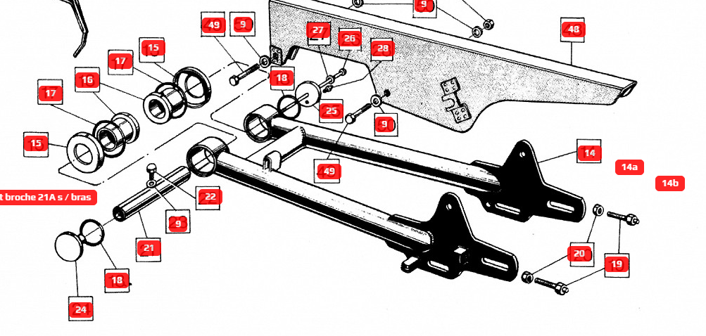

				avant de peindre , vérifie le jeu aux bagues de la béquille centrale sur le berceau. çà a tendance à prendre du jeu . N'oublie pas de changer aussi les silent blocs , isolastic, du haut moteur . ce sont les mêmes que ceux des silencieux échappement. Le pignon sortie de boite , combien de dents ?  son état ,  et celui de la couronne et chaîne .  change les 3 silent blocs du bac à huile , certains ont eu des soucis de fêlure... et rince le une fois démonté . y'a des dépôts là dedans.  quand tu changeras les bagues du bras , regarde l'état des couvercles de protection N° 15 et change les 4 joints toriques . N° 17+18 .

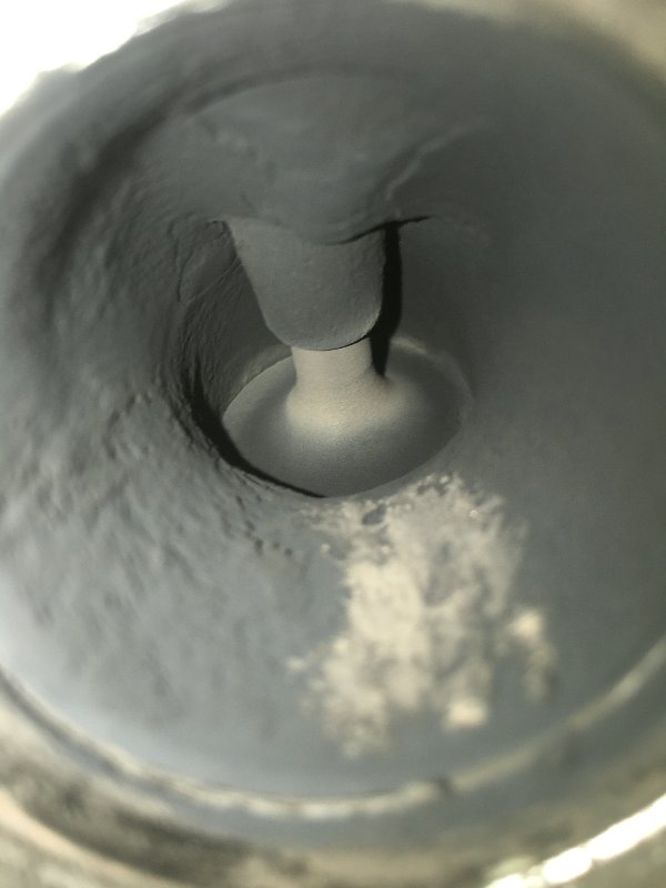

Sinon en démontant mon échappement j'ai jeté un coup d’œil sur les soupapes échappements, vous trouvez pas qu'il y a un peu trop de calamine ?

Quant aux soupapes, faut voir aussi si elle n'a pas tourné un quart d'heure au ralenti avant l'arrêt, oui ça paraît un peu foncé... mis segmentation, carburation, etc etc...
