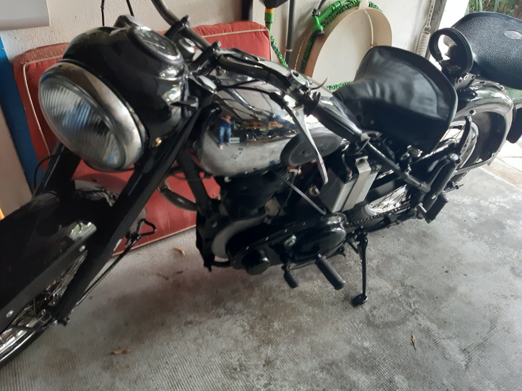

Re: Béquille centrale
Publié : 10 juin 2020, 17:05
Et voilà..... Comme ça... moins mal au dos.
Il a fallu la retoucher un peu beaucoup pour qu'elle daigne s'ouvrir et se rabattre complètement. Mais ça y est!
2 points de soudure pour pas que ça tourne, j'avais pas trop confiance avec juste le serrage de la coquille.
Publié : 10 juin 2020, 23:05
par chris31fr
Avec ça le primaire il va pisser encore plus ! :mrgreen: :P :arrow:
Publié : 11 juin 2020, 08:16
Comme tu peux voir sur la photo, le mien ne pisse pas et pour cause.... il n'y a pas d'huile. Je mets de la graisse à chaine.
Mais.... Tu peux développer Chris? Pourquoi pisserait il plus?
Et puis, la latérale c'est pour les arrêts courts, j'ai AUSSI la centrale pour stocker la moto ou bricoler dessus.
Publié : 12 juin 2020, 06:08
par chris31fr
C'était une demi-plaisanterie. 8)
Demie parce que plus tu penches la moto du coté du primaire plus le niveau d'huile est censé monter dans le carter et augmenter les risques de fuite si le joint est défaillant. Mais dans ton cas ca risque pas si t'as pas d'huile. :)
Publié : 12 juin 2020, 08:57
par La Hiaute
Philippe pourrais tu nous en dire plus avec peut-être des photos sur une latérale montée sur les Featherbed et qui serait en appui ou fixée sur les platines moteur ? Je n'ai plus la patte bien costaud soudée d'origine sur le cadre et le propriétaire précédent avait posée le système demi - collier que je me suis empressé de virer .
C'est une béquille alu maison qui est dans le sac à dos avec les outils qui va très bien , mais un peu risqué en cas de chute même avec la dorsale que je mets tout le temps depuis le " croûtage " de nôtre Yéti :oops:
