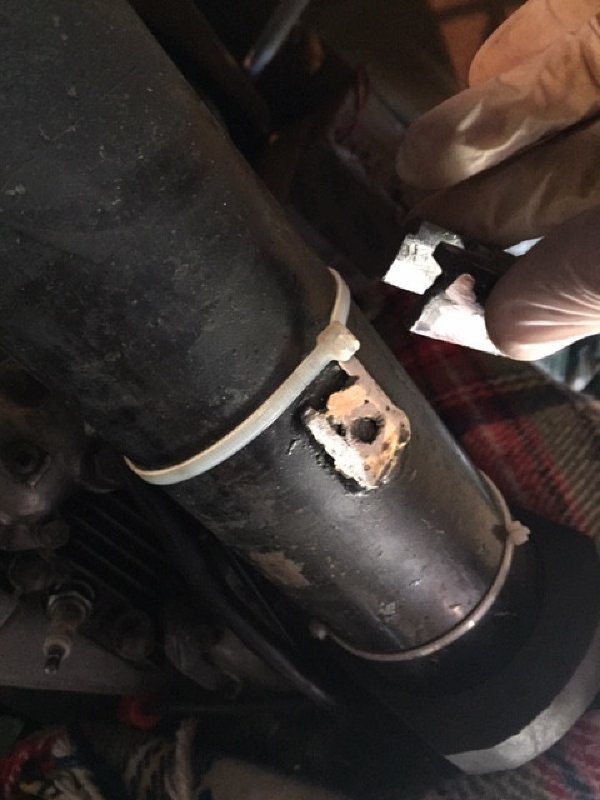

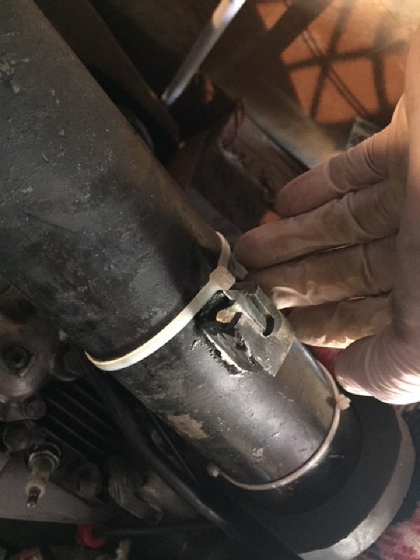

Hello,
Petite question:
Il n'y a plus d'attache pour fixer le réservoir sur mon cadre, j'avais bricolé un truc jusqu'ici.
Je voudrais faire un attache dans l'esprit de l'origine, j'ai donc fabriqué un patte . J'ai l'intention de la souder ( à l'arc) au cadre, j'aimerais votre avis avant . Je vais vidanger la poutre (OIF) et débrancher les masses pour éviter d’abîmer l’électronique.
D’autres précautions à prendre ?

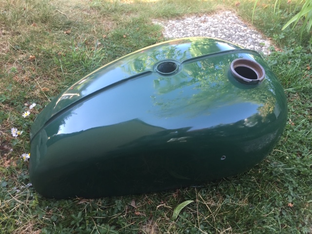

PS j'ai peint mon reservoir en vert ;-)

Hello , pas de réponse ? Ça me rassurerait d avoir l avis de quelqu’un de chevronné avant de m attaquer à la soudure sur le cadre..

raoulbioco a écrit : ↑01 mai 2020, 11:56 Hello , pas de réponse ? Ça me rassurerait d avoir l avis de quelqu’un de chevronné avant de m attaquer à la soudure sur le cadre..
Moi je le ferai en débranchant les masses la batterie (of course) et l'alternateur.
