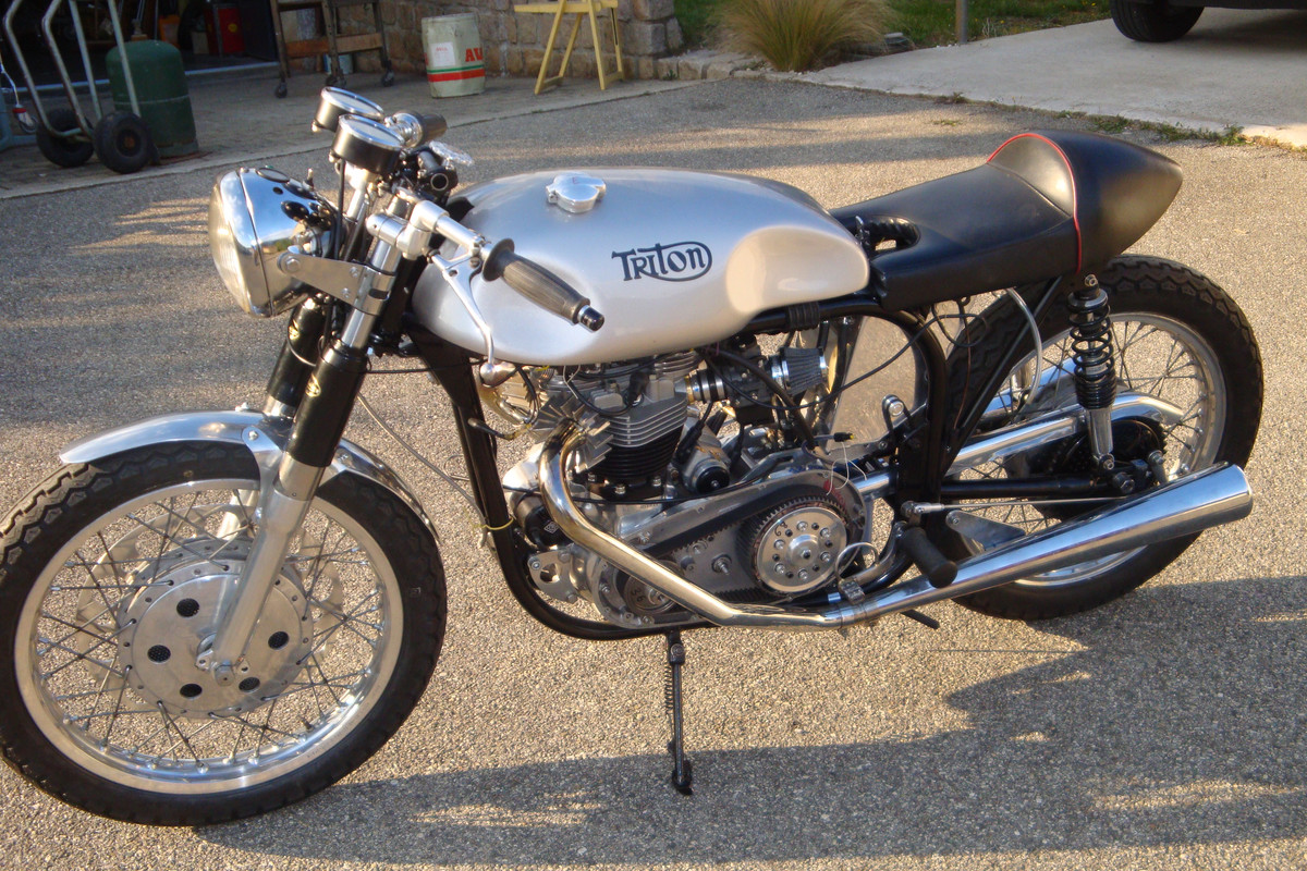

				train avant tout revu et corrigé : fourche, frein...
et carter de chaine fait maison en alu...

				Superbe...Bravo.

				Splendide..... Je te vois bien là dessus.
Mais c'est quoi ce fil ROOOOOUUUUUGE de la mort qui tue!!!!!?????
Et comment t'as fabriqué ce carter de chaine magnifique?

				Joli travail, bravo !
Et de l'autre côté, il y a aussi du fil blanc. T'as pas de bleu ?

				Ben il commence à fatiguer là Jean-Philippe,on lui a bien dit le rouge sur le fil rouge,le blanc sur le fil blanc etc...ben non il préfère faire un très beau carter de chaîne secondaire.
Au fait ça y est tu es passé au bi-carbu
Tu as fait un super boulot là bravo
En fait t'as copié sur celle-là,enfin je veux dire pour la frette

				Merci pour vos commentaires et vos bravos !

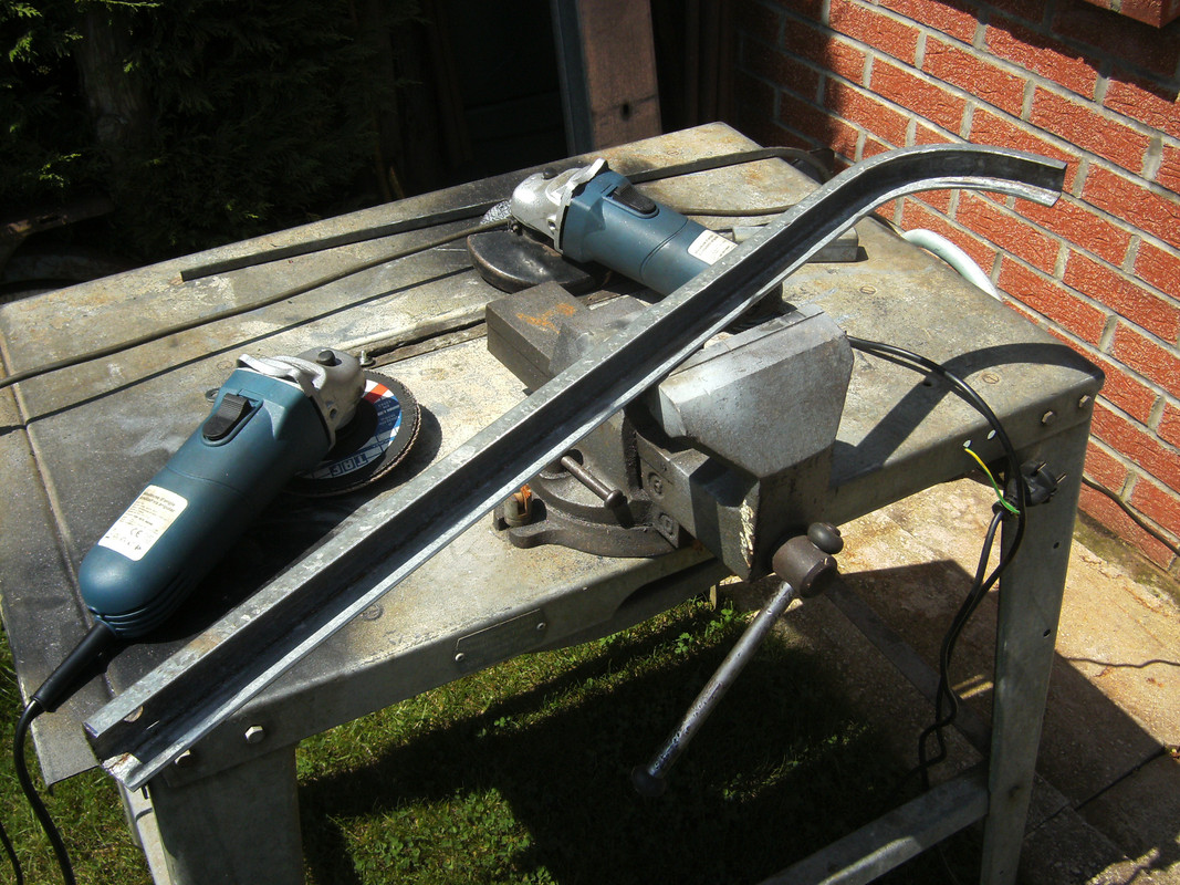

"Et le mot", de la fin comment fabriquer un carter de chaine en alu :
Prendre un tube rond alu, ici diamètre 34 mm  épaisseur 2mm , le recuire (témoin savon de Marseille) .
Chanfreiner les deux extrémités, boucher un coté en rentrant de force un bout de chevron, puis remplir de sable sec.
Bien tasser le sable dans le tube, rentrer de force un autre bout de chevron pour finir de boucher le tube, taper à la massette pour tasser au maximum le sable.
Cintrer le tube ici avec une cintreuse mingori, ou à chaud .
Disquer sur la médiane du coté de l'intérieur du cintre.
Déployer les deux bords, planer, découper , poncer et polir ....et voilà Elmo !

				Alors là, j'aurais jamais pensé que tu étais parti d'un tube ! C'est super bien fait !

				Dans le même esprit .....
J'ai eu de la chance d'avoir un tube déjà coudé, y avait plus qu'à jouer de la tronçonneuse .....
Bon, c'est pas de l'alu ...

				C'est dommage, il va se faire défoncer par la chaine dès les premiers tours de roues...
