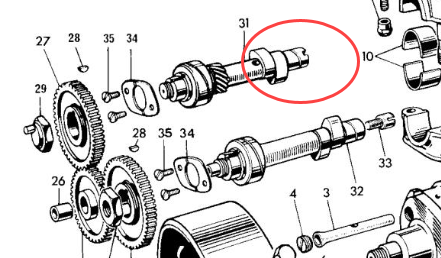

				Effectivement, il n'y a pas beaucoup d'information sur ces moteurs et les docs ne sont pas vraiment juste.
Dans mon cas j'ai du mal à savoir s'il doit y avoir une autre pièce au bout de cette came (rep.31) voir photo.
				Re: Roulements moteur T100P
				Publié : 21 avr. 2020, 10:28
				sur ton moteur y a plus rien
c'était l'encoche pour le reniflard rotatif supprimé depuis qu'il y a le reniflard sur le primaire comme expliqué plus haut
