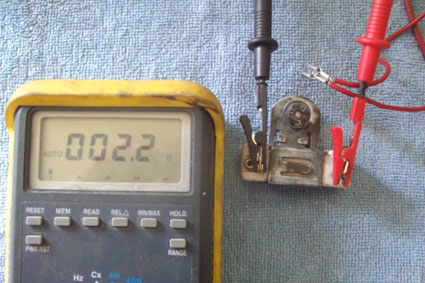

				Elmo, une bobine de 6V a une resistance dans le bobinage primaire de 2,2 Ohm et une bobine de 12V de 4 Ohm, evidement si ta bobine double de 12V a une resistance du primaire de 4,5Ohm il s'agit d'un ensemble de 2 bobines de 6V serie qui partagent le noyau en fer et la carcase de refroidissement.

				Je vous reconnais qu'il y a longtemps j'ai joue un peu comme motard inquiet avec ce sujet de tester en parallele 2 bobines de 12V dans mon petit atellier a niveau theorique et 2 bobines 17M12 Lucas avec 2 Ohm avec un montage serie d'un resistor ballast avec une resistance en chaud de 2,2 Ohm (apres de l'avoir branché quelques minutes pour arriver a son ressistance maximale en chaud).
PS: Evidement la loi d'Ohm est present et la resistance totale des 2 bobines de 12V en parallele est de 1 Ohm avec l'adiction des 2 Ohm du resistor ballast et pour tant l'intensite du circuit avec 2 bobines de 12V parallele sera de 12A et pour chaque bobine de chauqe branche passeront 6A (quand la norme dans des condition normales serait de 3A), a mon avis sufissent et encore plus pour bruler un transiteur de puissance de n'importe quel boitier d'allumage..., mais ma conclussion est theorique, si quelqu'un a envies de la mettre en pratique je serai reconnaisseur de son esprit de motard inquiet si nous passe l'information sur ce qu'il est passé avec le boitier apres d'avoir rulé un peu autour son pâté de maisons, peut etre que je me trompe, apres 30 jours de confinement je suis un peu distrait et dissipé et sincerement, le sujet n'attire pas ma curiosité et a peu pres mon attention.
