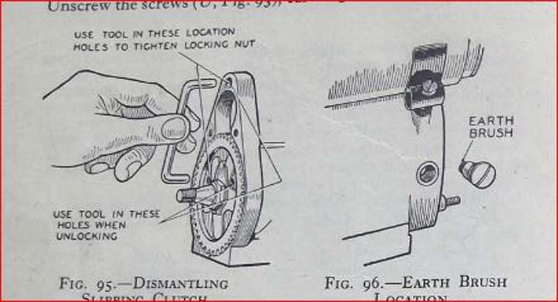

J'imagine qu'il faut sortir le pignon d'entrainement (après avoir déposé le couvercle de distrib') et je parie que le pignon tient sur l'arbre de la magnéto grâce à un écrou. Et qu'ensuite il faut retirer la magnéto par le côté gauche de la moto.
On ouvre le capot triangulaire (vaguement) et....
On se retrouve alors avec l'engrenage en céloron sur l'arbre de la magnéto. Difficile à déposer celui là? Il est claveté sur l'arbre?
				Re: B31 Démarrage à (semi) chaud
				Publié : 06 mai 2020, 20:37
				par jacques F
				La dynamo tiens juste par les sangles  et un écrou rond du coté entrainement, elle sort avec son pignon, il n' y a rien d' autre à démonter.
				Publié : 06 mai 2020, 21:02
				Jacques, il va bien falloir que je sorte la magnéto si je veux l'envoyer à refaire, c'est ça que je cherche comme info : le démontage.
J'ai pas beaucoup de doc, un peu quand même mais rien ne vaut les avis de ceux qui l'ont déjà fait.
Si je comprends bien, l'engrenage en celoron ne tourne avec l'axe de la magnéto que par friction (un ressort en étoile serré sur le disque externe par un écrou qui lui même appuie sur l'engrenage. C'est ça?
La "locking washer" est repliée sur l'écrou et il me semble voir une sorte de goupille qui entre dans un trou de l'engrenage et qui se place dans la "fourchette" de la "locking washer"????
