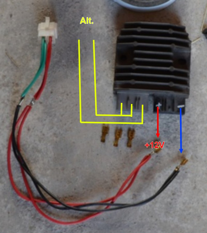

Transgarp a écrit : ↑10 juin 2020, 13:18 J'utilise un Shindengen Mosfet FH020AA depuis 2018
Sur quelle machine as tu mis ce régulateur ?
As tu un schéma du branchement à nous montrer ou photographie commentée?
Pour ma part, c'est pour monter sur une Victor à la place de la "Zenerve beaucoup" !
J'ai récupérer le Mosfet d'une Suzuki 1200 de 2005, ca semble être le model que tu nous montres.

Je répond à sa place !
Le connecteur gris 3 fils pour l'alternateur, quand il n"y a que 2 fils on n'en met que 2 sur les 3, des fois je fais un pont mais vu les très faibles puissances en jeu ce n'est pas la peine sur les motos anciennes.
Le connecteur noir le plus proche c'est le + 12 V et le dernier le - 12 V
C'est indiqué au début de ce sujet avec la photo des connexions !
Re: Redresseur régulateur MosFet
Publié : 28 juin 2020, 16:50
par Felix94
Super !
Merci, c'est comme c'était fait
.....et en plus tu me montres quelle connectique de substitution on peut utiliser.
