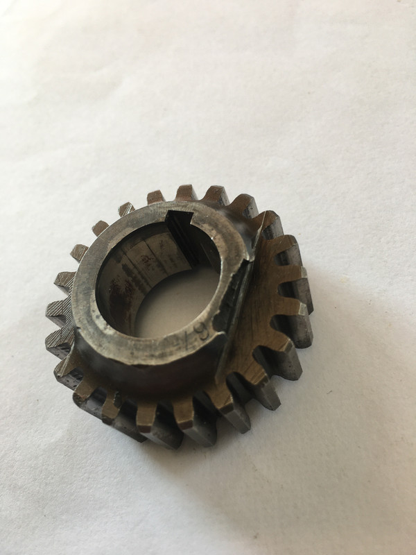

				Bon, les carters sont fermés, le vilebrequin et l'arbre à cames tournent assez facilement à la main, mais pas trop, aucun jeu apparent.
Le petit pignon de vilebrequin est un peu cassé. A votre avis, il vaut mieux le changer?
				Re: La BSA A7 de Jacques
				Publié : 06 sept. 2021, 21:51
				par DENIS.L
				Oui biensûr il faut le changer
