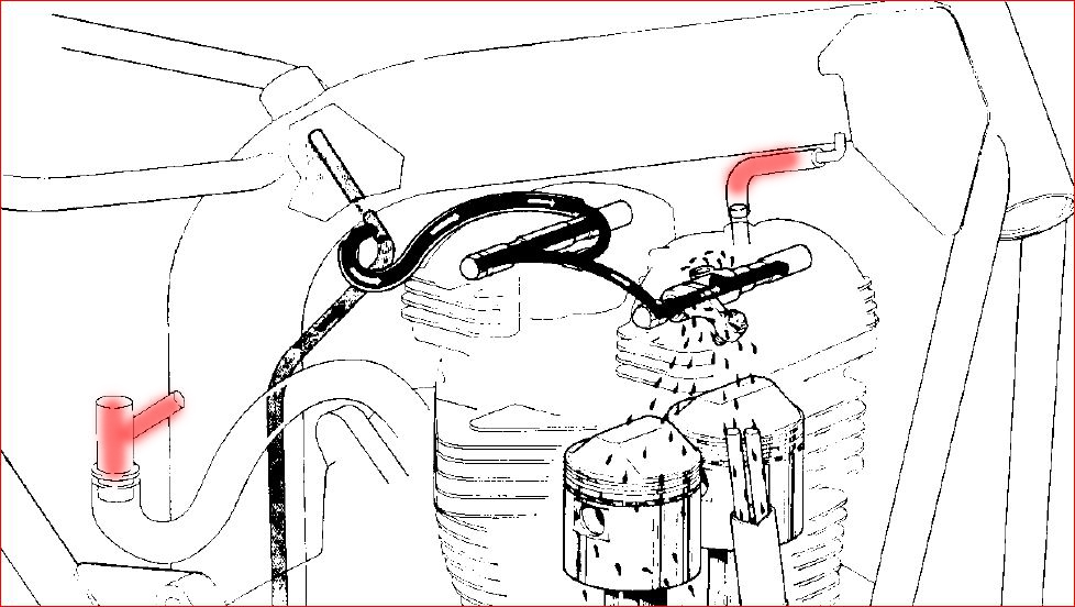

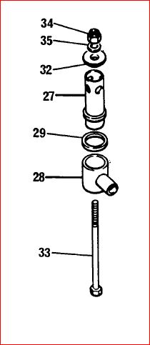

Pour ton projet de montage de reniflard, la proposition de Mark (mark61120) sur le forum du RAT me parait encourageante (M7 bleed nipples-purgeurs de liquide hydraulique M7) montés à la place des vis retenant la lame -ressort de freinage des bouchons de trappes de visites des boitiers de culbus. Évidement Mark a converti le filetage métrique des purgeurs en UNC. Il envoie les cathéters graisser la chaine mais, comme sur la T140, tu peux peut être les greffer au plus court sur la mise à l'air du réservoir d'huile en intercalant un té sur le tube d'évent reliant ce réservoir au gros tube issu du reniflard de la T100 pour aller graisser, non plus la chaine; mais le pneu pour lui conserver cet aspect neuf et brillant que nous envie le reste du monde motocycliste.
Plutôt que des purgeurs, tu pourrait aussi tout simplement monter le piquage d'origine T140 (1979 et + tard) Réf. 71-7103 (dispos à £ 1.02 HT chez NVT et £0.69 chez LPW) pour peu que le boitier T100 s'y prête [forer, tarauder, Loctite et hop]. Mais plus question de cathéter alors, il faudra du tube plus gros (5/16" Ø ext. ?) donc plus encombrant. Repère 61 sur l'illustration @ :
https://nvt-motorcycles.com/en/shop-dra ... -head-1979
Sur la T140 79+, les même piquages (même Réf.) sont aussi installés sur les pipes d'admission pour y connecter le tube d'intercommunication entre ces deux pipes.
Tes bouchons ne seront alors plus freinés, toujours aussi épris de liberté; mais mon expérience en la matière est que ces freins (lames-ressort) n'ont jamais rien freiné. Contente toi de mettre à l'air libre le boitier d'échappement comme sur les T140, car si le phénomène en cause est bien le faut d'étanchéité à l'air du jeu guide-tige de soupape, les lois de la mécanique des fluides m'incitent à penser que le boitier d'admission, lui, est en dépression par rapport à l'atmosphère-donc ne peut pas fuir du fait d'une surpression relative (il existe par ailleurs bien assez d'autres causes de fuites).

D'origine, si j'ai bonne mémoire, le reniflard du boitier d'échappement est renvoyé au réservoir, tot près juste au dessus. Ou plus précisément à la chambre de tranquilisation du réservoir car le niveau "Max" de l'huile est beaucoup plus bas (dans ce cadre-réservoir, la chambre de tranquiliqtion occupe toute la poutre supérieure (l"épine dorsale"). Et évidemment cette chambre de tranquilisation est elle même mise à l'air libre dito.elmo a écrit : ↑12 nov. 2020, 11:35 ... J'ai acheté cette moto [T140] avec les reniflards de la poutre et du boitier de culbus d'échappement tous branchés sur le reniflard principal du carter moteur.

Je n'ai jamais vu de planche décrivant où va la durite du reniflard du boitier de culbus. Peut être à l'évent de la poutre, je ne sais pas.Vran kozh a écrit : ↑12 nov. 2020, 15:42 D'origine, si j'ai bonne mémoire, le reniflard du boitier d'échappement est renvoyé au réservoir, tot près juste au dessus. Ou plus précisément à la chambre de tranquillisation du réservoir car le niveau "Max" de l'huile est beaucoup plus bas (dans ce cadre-réservoir, la chambre de tranquilisation occupe toute la poutre supérieure (l"épine dorsale"). Et évidemment cette chambre de tranquillisation est elle même mise à l'air libre dito.
Mais , par contre ce que je sais c'est que si on branche comme ça, il n'y a plus de mise à l'air libre de la poutre puis qu'il n'y a qu'un seul évent sous la poutre, coudé vers l'AR.
J'aurais donc tendance à croire que la chambre de tranquillisation se met donc à la pression régnant dans le boitier de culbus.
Ceci dit, je discute de ça en étant tout à fait prêt à avoir tort, j'expose ce que j'ai compris (ce qui est surement différent des idées des ingénieurs usine) et je ne demande qu'à m'instruire.
Mais en regardant mieux Il semble bien que tu aies raison : le reniflard du rocker box est branché à la poutre.
Un point acquis (c'est déjà ça) mais , question suivante taraudante et pernicieuse comment se fait la mise à l'air libre de la poutre (ou chambre de tranquillisation)
Par contre, je ne comprends pas ce qu'est cet sorte de T à la durite du reniflard du carter primaire (ou principal) serait ce ce truc :
Ce truc je ne l'ai pas.... car je n'ai pas non plus de "Airbox"

Le té était fixé en bas du filtre à air et graissait généreusement celui- ci que d'un côté.. Il correspondait aux normes anti pollution de l'époque.
On s'empressait de le retirer, de boucher le trou et de mettre le reniflard à l'air libre.
J'ai gardé la pièce d'origine Elmo, si tu la veux.
Le cadre poutre n'a pas de mise à l'air et le reniflard qui débouchait à son sommet ne reniflait pas et bénéficiait juste d'une zone tampon de compression.
