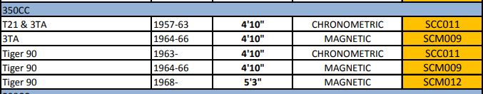

les references du cable
Re: Sens rotation compteur smiths
Publié : 18 mars 2021, 20:26
par Jmi
Oui, j'ai vu ce tableau chez Chatokhine,
J'ai mesuré, il me faut un 5'1" ou une longueur de gaine de 155 cm, 4'1, c'est trop court. D'ailleurs sur la doc Smiths, c'est bien 5'1" qui est noté.
