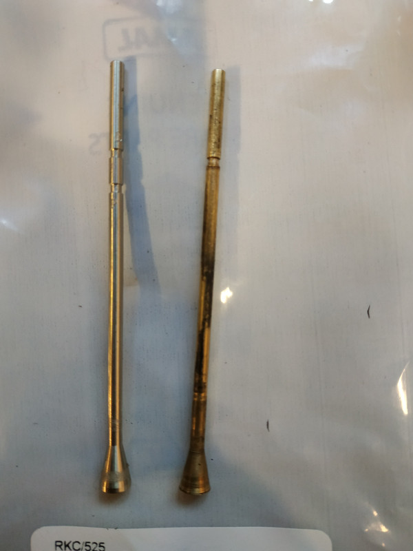

Bon voilà les photos de ma cuve
Tu mets le clip sur le 1er niveau?
Puis que tu dis que tu les aime bien :lol: Je vais refaire un nettoyage avec de l'acide citrique...

Peux-tu faire une photo avec le flotteur dans la cuve avec l'aiguille et le clip et nous expliquer pourquoi le titilleur n'est pas fonctionnelle
Avec le flotteur neuf et l'aiguille neuve : je suis au cran du bas
Mais si tu ne peux pas titiller c'est peut-être qu'il faut que tu te mettes au cran du haut

greg94 a écrit : 26 mars 2021, 19:09 Bonjour,
Après avoir nettoyé au jus de citron, toron de cable de frein (pour les petits trous) et soufflette, changé l'aiguille et son jet; la moto ne tourne qu'avec starter à fond! et mal. J'ai mis l'aiguille en position 3.
Je ne sais plus où cherché :lol:
Auriez vous une piste ou un carbu monobloc à me conseiller pour remplacer cet AMAL pré monobloc 276 AZ/1J
D'avance merci
Grégoire
Pas de piste du côté du needle set (pièce S sur l'éclaté) si tu l'as changé ?

Voilà la photo du flotteur avec aiguille position fermée et clip en position haute
C'est dans cette config que le flotteur vient buter sur le titilleur et empêche le cône de fermer l'arrivée. c'est pourquoi j'ai essayé avec l'ancien flotteur et nouvelle aiguille position haute et même pb pas de ralenti (très accéléré!) dès que je réduit la fermeture du volet d'air même de quelque mm. :roll:
J'aurai dû essayer ta config (nouveau flotteur clip position basse) mais je pensais que le pb était que le niveau d'essence dans la cuve était trop bas.
