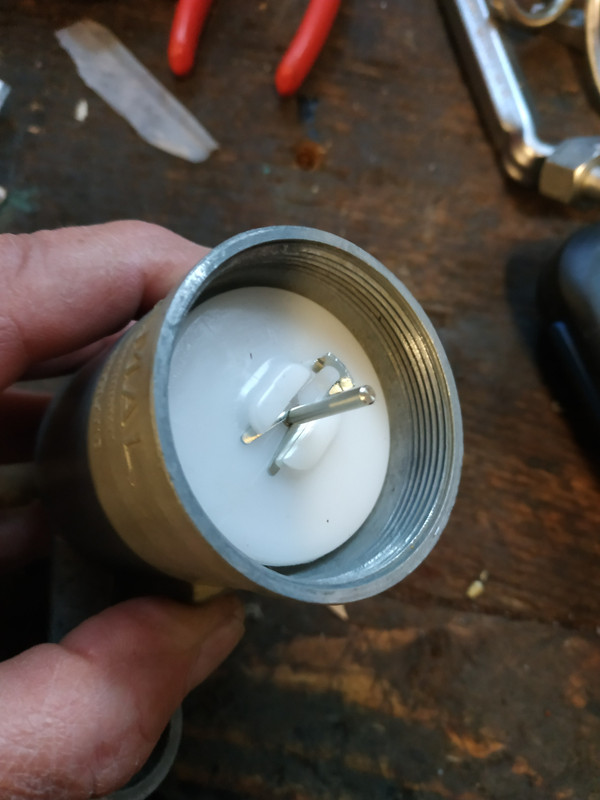

Bon voilà les photos de ma cuve
Tu mets le clip sur le 1er niveau?
Puis que tu dis que tu les aime bien :lol: Je vais refaire un nettoyage avec de l'acide citrique...
Re: carburation amal 276 ariel 350 NH
Publié : 09 avr. 2021, 20:48
par yvan d
Peux-tu faire une photo avec le flotteur dans la cuve avec l'aiguille et le clip et nous expliquer pourquoi le titilleur n'est pas fonctionnelle
Avec le flotteur neuf et l'aiguille neuve : je suis au cran du bas
Mais si tu ne peux pas titiller c'est peut-être qu'il faut que tu te mettes au cran du haut

Voilà la photo du flotteur avec aiguille position fermée et clip en position haute
C'est dans cette config que le flotteur vient buter sur le titilleur et empêche le cône de fermer l'arrivée. c'est pourquoi j'ai essayé avec l'ancien flotteur et nouvelle aiguille position haute et même pb pas de ralenti (très accéléré!) dès que je réduit la fermeture du volet d'air même de quelque mm. :roll:
J'aurai dû essayer ta config (nouveau flotteur clip position basse) mais je pensais que le pb était que le niveau d'essence dans la cuve était trop bas.

J'ose formuler une petite remarque.
Sur la photo je n'ai pas vu le joint torique d’etanchéité ("O" ring), placé sur le couvercle de la cuve. Ce joint n'est pas très épais, mais peut être qui soit suffisant comme pour éviter que le titiliteur bute contre le flotteur.
En cas de monter le joint, peut être monter autre joint plus épais (et de même deux fines), soit une possible solution.

Pachi a écrit : ↑10 avr. 2021, 11:55 Sur la photo je n'ai pas vu le joint torique d’etanchéité ("O" ring), placé sur le couvercle de la cuve. Ce joint n'est pas très épais, mais peut être qui soit suffisant comme pour éviter que le titiliteur bute contre le flotteur.
Pachi, je n'ai jamais vu de joint torique sur le couvercle d'une cuve séparée.
Publié : 10 avr. 2021, 14:44
par greg94
Ca me rassure, c'est ce que j'allais dire :roll:
Il n'y en avait pas dans le kit joint que j'avais commandé
Publié : 10 avr. 2021, 15:25
Curieux, sur les Amal pre-monobloc espagnols que j'ai vu, il y en a un joint torique (mon carburateur inclus). Surement par cause du climat plus chaud et pour la dilatation de l'essence, ou tout simplement pour suivre une absurde tradition de placer un joint sur n'importe quoi.., qui en sait?
En tout cas, le joint ne fera pas du mal et peut être qui t'offre l'espace suffisant pour que le flotteur ne bute pas contre le titiliteur, ce qui serait un truc bien facile de mettre en œuvre.

Pachi, je prend note. Mais avant je vais tester la position basse du clip puisque Yvan médit que c'est celle qu'il utilise.

La demie heure dans de l'acide citrique a 10pourcent a fait son effet. La moto démarre volet d'air ouvert en grand (pour faire comme Philippe me le conseillait) et un débordement de la cuve. Mais... Après quelques dizaines il faut régulièrement appuyer sur le Tilleur pour qu'elle ne cale pas :roll:
Publié : 12 avr. 2021, 19:45
par yvan d
Aiguille de flotteur en bas ?
Publié : 12 avr. 2021, 21:13
par greg94
Oui tout a fait comme tu m'avais dit le faire
