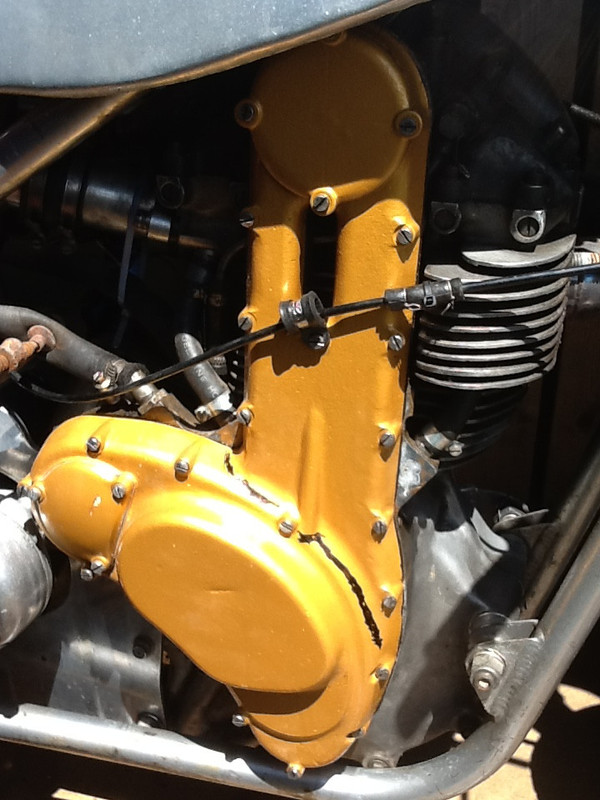

Re: G 50 : par hasard, je crois bien avoir trouvé la panne !!!
Publié : 23 mai 2022, 23:49
par ET
tritonwild a écrit : ↑23 mai 2022, 17:52 carter distrib magnésium légèrement fêlé... !
si quelqu'un à une idée pour "étanchéifier" l'bouzin... Merci d'avance
Comme dit par ailleurs, dégraissage + Araldite, le carter magnésium de la ET500 tient depuis 10 ans comme ça :mrgreen:

bon, a good idéa, je me doutais que ça ne serait pas facile de trouver la/les felure.s
Image alors, j'ai tracé grosso merdo au recto pour retrouver au verso !
Image le carton commence à etre usé ! :mrgreen:
bin... heureusement, parce que là... j'vois rien !!! peut etre qu'une fois visser/serré ça "baillerait" imperceptiblement ???
Image je vais tartiner à la louche

par tritonwild
tu sais, cette pièce est très légère, et le magnesium est assez souple (tout est relatif) :mrgreen:
donc a priori, pas de blème de planéité, de plus j'ai une pâte a joint qu'a l'air super !
ci vediamo domani !
PS : le fait d'avoir passé du feutre noir, a mis en exergue les fêlures ! 8)
