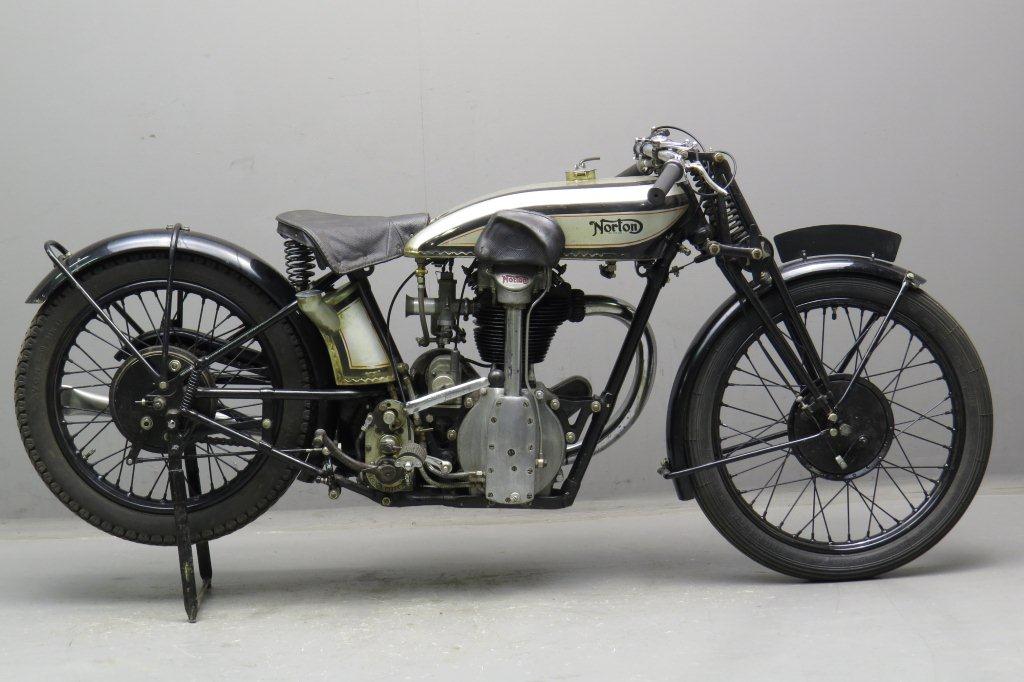

Magnifique ! Et dans son jus probablement. Pour moi, de très beaux monos à ACT , (mais est-ce un ACT ? ou assimilé ?)
comme la CS1 de chez Norton.

Oh c'est simple: le système Slater est-il considéré comme une arbre à cames en tête?
