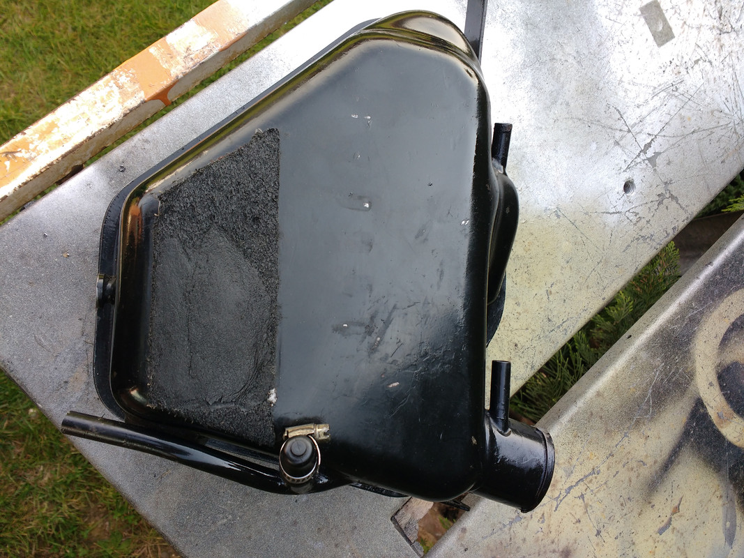

les reniflards débouchent dans le réservoir d'huile pas à l'air libre , c'est le réservoir qui doit avoir une mise à l'air libre : sur les réservoirs d'huile post 71 cette mise à l'air est prise au sommet du réservoir est va dans le filtre à air. Su le réservoir de Jean Pascal c'est le tuyau à l'avant qui rempli cet office , or il est bouché par une vis pour moi c'est ce qui explique la montée en pression.

J'ai essayé d'enlever la vis du tuyau que tu parle mais vu qu'il est en bas du réservoir C est de l'huile qui sort

Mais j'ai des doutes sur le pas de vérifier la mise a l'air libre du réservoir d'huile. Pour ce que j'ai vu dans mes fichiers, ce petit réservoir d'huile ne peut être qu'un réservoir de Roadster "SS" de 1969-1970 qui n'a pas une sortie de mise a l'air libre des gaz comme sur les réservoirs d'huile des modelés postérieurs, et il n'en a qu'une entrée pour le tuyau du reniflard.
C'est pour ça qu'a mon avis le pas suivant serait de monter le tuyau du clapet dans ça place et boucher l’entrée du tuyau du carter de distribution pour vérifier (comme j'ai suggéré avant), que le clapet marche bien.

Je ne connais pas ce sorte de réservoir, et pourtant je méconnais si le petit trou qu'il y a dans la plaque d'arriérée du filtre de l'air s'agit d'une sortie interne du réservoir pour les gaz (cet endroit c'est l'habituel pour la mise a air libre des gaz accumules dans n'importe quel sorte de réservoir d'huile). Mais tu peux souffler par là avec une pompe a air de velo pour voir si l'air sort par quelque part.
PS: En tout cas, d’avoir le réservoir un tuyau interne de sortie pour les gaz le plus probable serait qu'il remonte par son intérieur a partir du petit trou de la plaque vers le bouchon de remplissage et qu'avec un coup d’œil tu regardes un petit tuyau métallique que descends des l’intérieur du goulot de remplissage vers le petit trou de la plaque du filtre d'air.

Il semble qu'il y a eu au moins deux sortes de ces réservoirs d'huile pour ce modèle de moto.
Légèrement différent de celui que montre Pachi.
Quoiqu'il en soit, les essais sont faciles à faire sur le système de reniflard. Ça se fait en statique dans l'atelier, et tu peux voir très vite
où se situe ton problème.
Pour le petit tuyau qui porte une vis au bout, ne serait-ce pas une version pour les US qui envoyait les vapeurs dans le filtre à air
pour satisfaire l'homologation vis à vis de la pollution ?
Tu dis que de l'huile coule par là, faudrait savoir si ça te vide le réservoir ou si c'est juste une cuillère à soupe ? Et où est-il branché sur le réservoir ?

Mon réservoir est le même que zerton
Pour info Francis , j'ai fait comme tu m'as dit j'ai débranché le tuyau en arbre à came j'ai mis en route mis le doigts au bout du tuyau et apparemment ça souffle et ça inspire pas donc pour moi C est ok,ensuite j'ai essayé comme tu m'as aussi ,la deuxième solution c'est-à-dire laisser à l'air libre le tuyau de distribution et mettre le tuyau sortie d'arbre à came directement dans le réservoir je suis allé faire un tour et je n'ai pas ressenti de Boom ,👍 par contre j'ai dû rentrer après avoir cassé la poignée d'embrayage comme d'hab il y a toujours quelque chose (c'est bien une anglaise) 😬 je vais me faire taper sur les doigts😜

voir : https://www.accessnorton.com/NortonComm ... ank.20668/
le tuyau qui sort au niveau du filtre à air est bien la mise à l'air libre : il y a à l’intérieur un tuyau qui remonte en haut du réservoir et oui c'est bien pour répondre aux normes antipollution que les vapeurs d'huile sont recyclées dans l'admission .

Publié : 21 mars 2022, 21:40
Oui, semble-t-il que le tuyau interne remonte par l’intérieur du réservoir des le petit trou de la plaque d’arriéré du filtre d'air jusqu’à l’intérieur du petit chapeau qu'il y a en haut du réservoir, surement en traversant une fine paroi interne de rétention de l'huile qui surement sera place sur la base interne du chapeau pour retenir, a la maniéré d'un petit labyrinthe, que l'huile secoué de l’intérieur du réservoir entre dans la petite chambre interne de l’intérieur du chapeau, tel comme arrive aussi sur le tuyau de mise a air libre des réservoirs plus grands d’après 1972 qui ont une petite bosse par l'endroit ou sort le tuyau de mise a air libre (et qui doit se brancher directement au filtre d'air par l’extérieur avec un tuyau).
Sur la première photo de Jean Pascal on regarde que la mise a air libre se place dans la plaque d’arrière du filtre d'air aussi comme que son tuyau métallique a été bouché. Aussi on peut y voir que l'entrée du tuyau du reniflard se place directement sur le petit chapeau qu'il il y a en haut du réservoir d'huile...,pourtant le réservoir qu'il monte sur sa moto c'est le même que j'ai vous ai montré.

j'ai aussi un tuyau qui va graisser la chaîne, est-ce que sur ce modèle ça existe ?
Premier tube: arrivée moteur
deuxième tube: départ filtre à air
Et on voit mon bouchon du graisseur de chaîne
