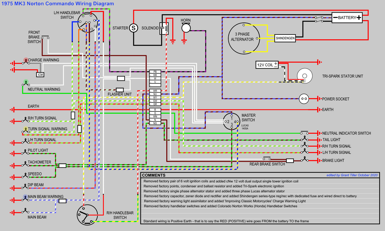

bizarre les changements de couleurs des fils du comodo droit:
le rouge/blanc devient jaune/blanc et le jaune/vert devient rouge blanc !!!!!!!! voila un exemple pour se tromper facilement

Alors là, je pige plus rien...
je suppose que Alain 41 fait référence au message de Jean Pierre que je n'arrive pas à visualiser...!? :oops:
Bref, si on pouvait me renvoyer ce "plan"....
Merki :P

J'aurais tendance aussi à conseiller l'origine, au moins c'est une base saine, avec les couleurs de fil pour s'y retrouver etc.
C'est plus simple.
Je vois que sur le schéma le RR c'est Shindengen ! J'ajoute type FH... alternateur 3 ou 2 fils pas de problème.

Top...!
Merci beaucoup :P
