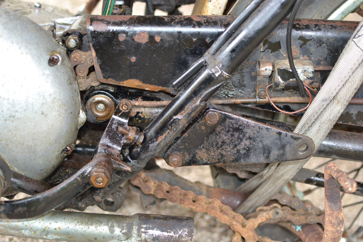

Le contacteur de stop est monté sur le garde chaine , y a deux petit trous
Et le ressort fixé sur la tige de frein

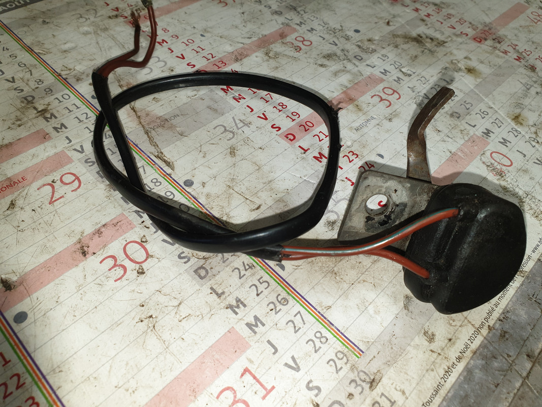

Par contre pour le contacteur, voici sa photo
Je ne vois pas du tout où le fixer !!!

Voila la photo pour le contacteur de frein:
(je sais il faut que je graisse la chaine !!!!)

Tu n'as pas le même contacteur...
Celui montré par Helmut Hardelpick est du modèle monté sur les A65...Je ne me souviens plus du montage qui est un peu sioux ... :roll:

J'ai enfin trouvé comment fixer le contacteur de frein !!!
Encore quelques bricole à peaufiner et je vais pouvoir la descendre du bancs et la mettre en route.
