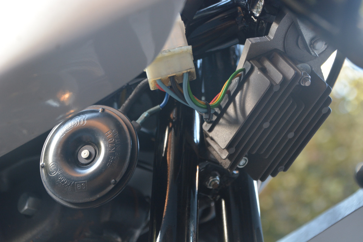

Pour Jean-Marc (pas Thibaut !) : des photos avec plus de détails sur la poulie double du primaire et l'entrainement de l'alternateur.
Gros plan sur le régulateur électronique et...l'avertisseur. Si, si, il marche.
Je suis bien content que Nanard ai finalisé son projet Manx "stret legal", dont il m'avait parlé l'année dernière à Confolant. A ma connaissance, nous sommes donc 2 en France avec de tels engins.
Reste que l'échappement est un poil bruyant pour un usage routier (euphémisme !) : je vais peut-être envisager un "silencieux" style Molnar. Si kakun a des idées, suis preneur.

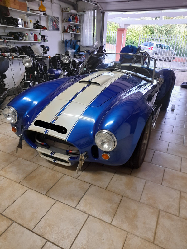

Tant que j'y suis, à l'attention des amateurs de belles sur 4 roues : voici ce que j'ai vu de mes yeux vu, en allant essayer 2 Egli-Vincent en vente, quelque part en France.
Chez les deux vendeurs, une grande passion pour les bécanes anciennes (chacun en possédant une quinzaine), mais aussi 2 splendides autos (et je ne vous montre que celles-là !) : une Mac Laren MP4/12C chez l'un, et une AC Cobra 427 de 1965 chez l'autre : excusez du peu !
Comme on dit chez nous sur le Larzac : "Un autre monde est possible".
Le Papic, jaloux...
