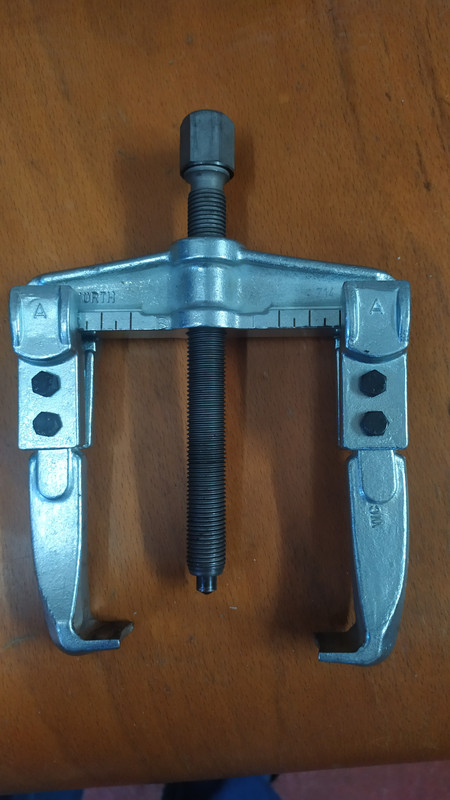

par Papyphil 16
En utilisant un extracteur de roulement de ce type courant et empruntable :
mode opératoire possible :
dépose
desserrer de quelques tour l'écrou à créneaux et mettre en place l'extracteur ( les demi coquilles ) sur le ressort coté pignon. Les demi coquilles étant biseautées, elles doivent lors de leur serrage s'insérer entre le ressort et la pièce d'appui du ressort. l'autre côté serrer la vis de l'extracteur sur un martyre métallique - une pièce intercalaire en ferraille suffisamment costaud - en appuie sur l'écrou crénelé et et tourner l'ensemble en dévissant l'écrou. une fois démonté relâcher le ressort en dévissant l'extracteur.
remontage
opération inverse
facile à dire ...

Je crois que je vais acheter un truc comme ça , pas celui là , c'est du SKF hors de prix. Mais une chinoiserie..... si je trouve dans les 40€. Et mode opératoire identique à ci dessus en allant mettre les griffes derrière le pignon.
Faut juste qu'il soit large (écartement des griffes réglable avec un max dans les 100mm)
Faut juste qu'il soit profond (longueur de tige 120mm)
Si vous en repérez un..... Comme ça je l'aurai chez moi.

L'arrachage c'est Würth et le decolle c'est Provence outillage il y a très longtemps
