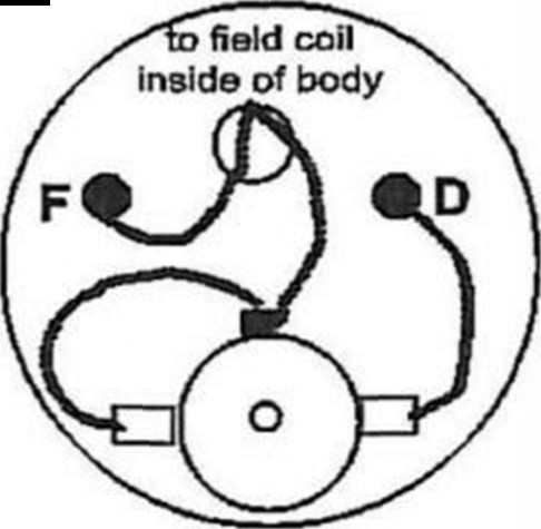

Comment savoir quel fil de la bobine brancher sur le F et quel charbon relier au D?
Re: Dynamo Matchless G9
Publié : 13 mars 2023, 18:08
Tu as les dessins dans les manuels. Les connexions typiques Lucas c'est le suivant dessin, qu'il en soit négatif ou positif a la masse:
Publié : 13 mars 2023, 18:10
Mais prête attention, il y en a aussi des différentes connexions possibles pour adapter différentes polarités et différentes régulateurs:
Tu dois lire avant et de comprendre sans aucune doute et très clair les spécifications techniques et le manuel d’installation de ton régulateur.
Un régulateur électronique c'est très délicat et il peut crémer au premier petit mauvais contact ou inversion de polarité. Sinon demande a Elmo.

F = Field c'est l'inducteur = le stator. Il a 2 fils qui en sortent : l'un va à la masse (la carcasse de la dynamo) et l'autre va à la borne F
D = ??? C'est l'induit le rotor . Il n'a pas de fils (normal... il est en rotation).
Les charbons : un à la masse (carcasse) et l'autre relié à la borne D.
Après ça doit être indiqué sur le mode d'emploi du régulateur. Je n'en dis rien car chez moi c'est + à la masse et je ne voudrais pas te foutre le souk. Donc à prendre avec précautions et je préfèrerais que quelqu'un confirme :
Chez moi c'est relié du régulateur à la dynamo :
Vert au F
Jaune au D
Mais je ne suis pas absolument sûr que ce soit la même chose en - à la masse .
Je ne vois pas pourquoi ça diffèrerait mais.....????
A part ça, avec ce régulateur IL EST TRÈS FORTEMENT CONSEILLE DE RELIER LA MASSE DE LA DYNAMO AVEC UN FIL DÉDIÉ A LA MASSE DE LA BATTERIE EN DIRECT (chez toi le - batterie)

Le rotor c'est un ensemble de spires ou de bobines. Dans une dynamo tres simple comme la Lucas les deux fils de chaque bout d'une bobine du rotor finit en 2 lames positionnées dans le collecteur a 180º. Les 2 balais a charbon qui se posent sur ce pair de lames du collecteur sont les fils de chaque bobine, un fil de la bobine se branche a la masse et l'autre au borne D. Quand le rotor tourne les 2 lames d'une bobine du rotor perdent le contact avec les 2 balais et leur bobine ouvre le circuit en même temps que les 2 fils d'une nouvelle bobine font contact avec les balais et et la nouvelle bobine se branche a la masse et a D. Pourtant les 2 balais sont par relève les 2 fils de tous les bobines du rotor, ou si tu veux, les 2 balais a charbon sont les 2 fils du bobinage du rotor. Pourtant si un fil du bobinage du rotor se branche a la masse l'autre fil c'est le pole actif du rotor.
