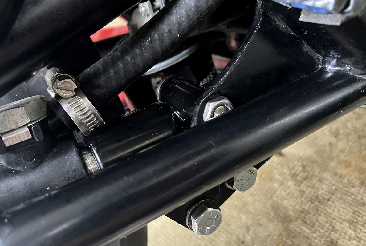

Titain a écrit : ↑20 mars 2023, 17:39 Incroyable...j'ai le même problème, et suis en train de démonter le mien. Vu son état, c'était vraiment nécessaire.
Il a cramé ce maitre cylindre ?
Au moins t'as pas été emmerdé pour le sortir.
Re: Frein arrière T140
Publié : 26 mars 2023, 19:59
par chris31fr
Le maitre cylindre est remonté. J'ai coupé la vis du haut et remonté avec une autre vis et un écrou plat. Du coup l'opération est plus simple. il suffit juste d'enlever les silencieux.
