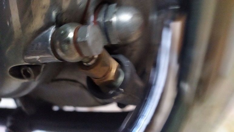

sur ma T120 de 69 c'est filetage parallèle normal pour un paralell twouine ,Avec le coude thruxton le mano passait trop juste j'ai fait un montage avec banjo etc...
