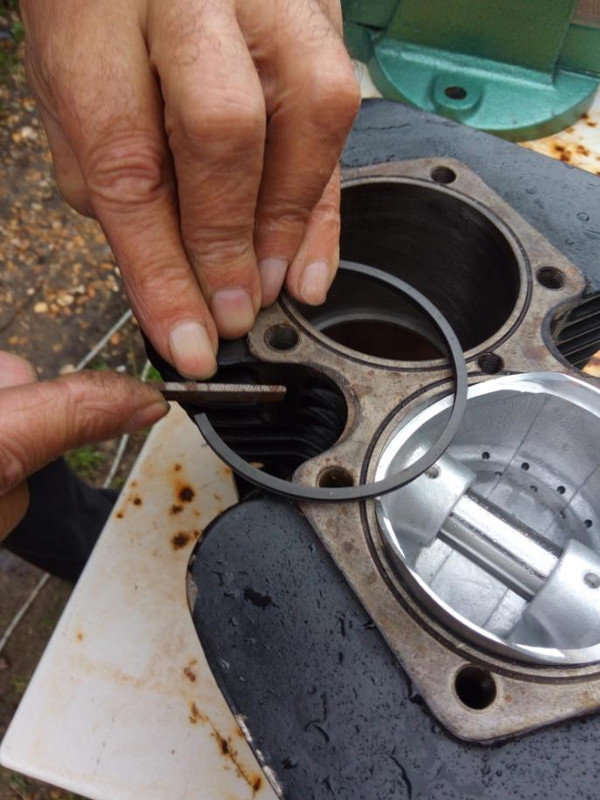

Magnifique, cet outil à ajuster la coupe !
- tritonwild
- Messages : 2004
Re: quelle taille de gicleur pour Amal 930 sur Triton 750
M'est avis qu'il est du siècle dernier !
directement issu de l'I.A. l'I.H. avec capteur ophtalmo à haute sensibilité pic sel
option palpaire haute précision pifometrique et positionnement digital multidirectionnel (démonstration) hop latérale, hop frontale, !
finition à la main... Rhhaaa lovely, de Geneve
