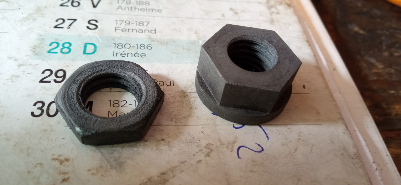

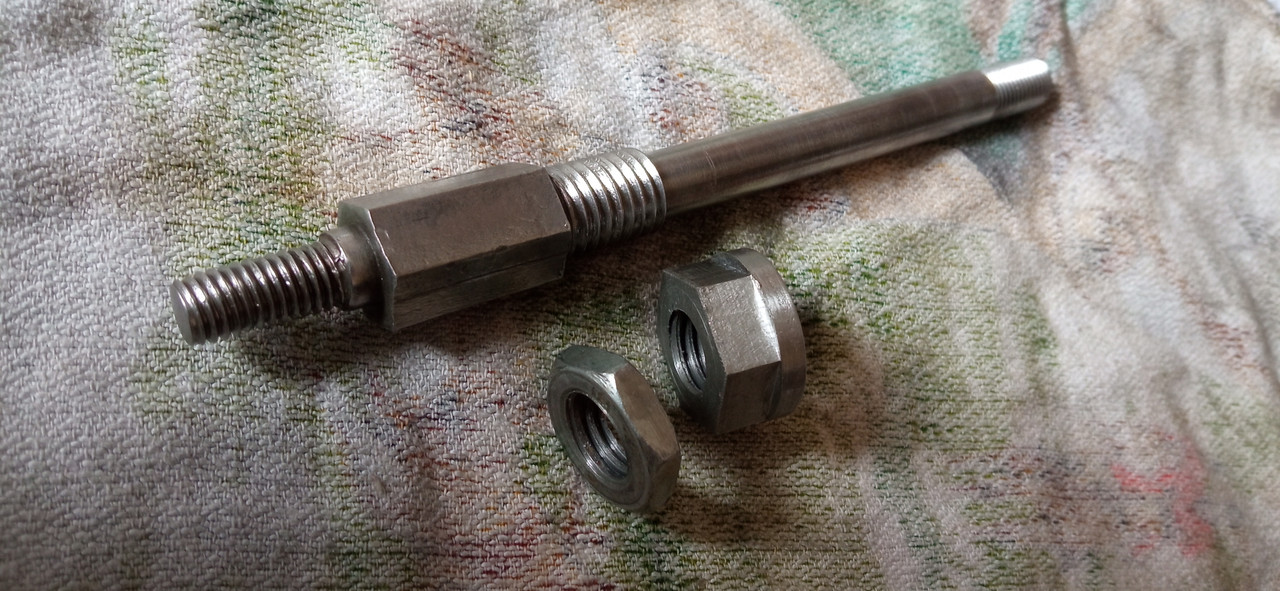

Hello,
effet de l'acide phosphorique (dilué) sur ces pièces que j'ai laissé tremper un moment
avant
après
Re: Nettoyer, stabiliser l'intérieur d'un reservoir
Publié : 25 août 2023, 10:20
Donc avant, elles sont nickel et après elles sont bonnes à jeter?

Yeti a écrit : ↑25 août 2023, 10:20 Donc avant, elles sont nickel et après elles sont bonnes à jeter?
oui, mais dans un siècle ou deux :lol:

par 103gti
Je sais : il ne restera que la resine et plus de tole
