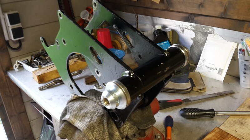

Merci pour ces éléments Pachi. J'hésite toujours pour le faisceau mais je pense partir sur un neuf, à voir. Pour ce qui est du cadre redressé, j'ai remonté l'ensemble bras oscillant avec le support de boite dans le cadre. Pas de soucis pour la mise en place. Lorsque je regarde l'ensemble, que ce soit de face ou de l'arrière, tous semble aligné et les écartements symétriques. Par contre si je regarde au niveau du bras oscillant par rapport au cadre, donc le plus près de son axe, je n'ai pas le même écart à gauche et à droite. Je précise qu'il s'agit juste d'une mise en place de l'axe sans rien serrer et que le moteur n'est pas en place non plus.
D'où la question: au niveau de l'axe du BO, ce dernier est-il centré par rapport aux tube du cadre?
Je vais faire un essai avec le moteur également et voir si tout va en place

le bras est fixé au berceau . si le berceau n'est pas relié au moteur boulonné en place , c'est normal que ce soit pas aligné . n'oublie pas de monter l'isolastic arrière avant de boulonner tout çà . après tu peux plus le mettre en place .

Je psychote peut être pour rien :roll: Je vais quand même présenter le moteur et voir si les différents axes se montent correctement

C’est quand on mets la tige (goujon?), de l’isolastique entre le cadre et l’ensemble du bras oscillant (moteur placé), quand tu pourras t’apercevoir d’un posible problème.
PS: pour le test il ne faut pas placer la boîte des vitesses
