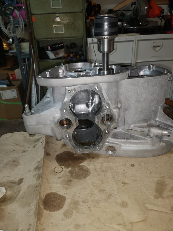

J'ai reçu mon colis, et n'ecoutant que mon courage je me suis lancé.
la bille rentre en forçant un peu, j'ai aidé avec une tige de bois et un maillet en bois aussi. Au bout d'une vingtaine de passe, j'ai testé le guide qui rentrait pile librement mais avec un minimum de jeu.
J'ai monté l'outil sur le mandrin de la perceuse à colonne (ça fait 16 mm pile) et roule ma poule.
sans forcer l'outil étant lesté par le mandrin descend tout seul.
