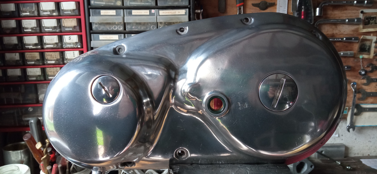

J'ai tenté mais peut mieux faire, c'était quand même bien amoché

Là le gars avait des bottes ferrées ? :shock: 8)

:lol: Non, j'ai mis un coup de pierre pour faire du repérage
