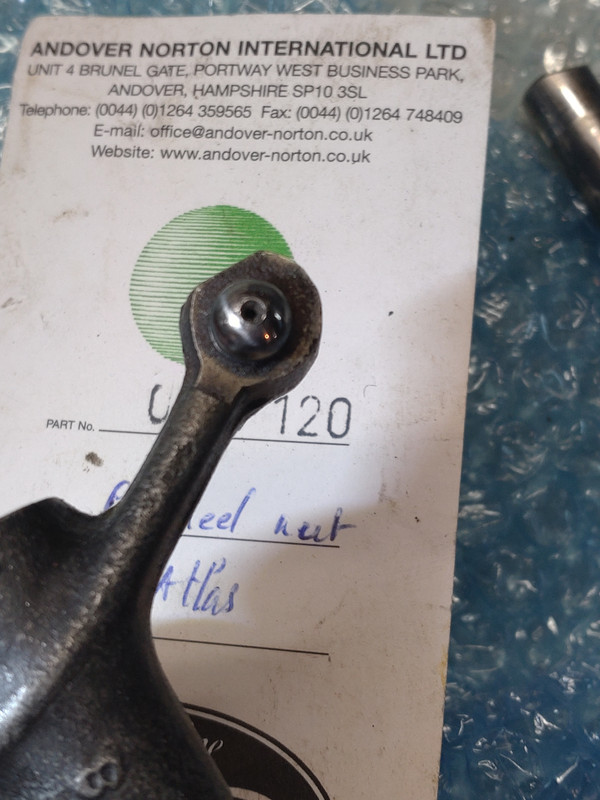

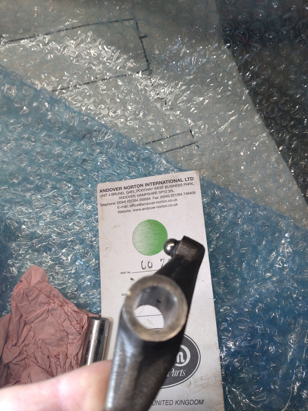

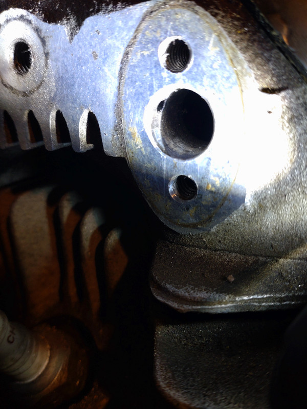

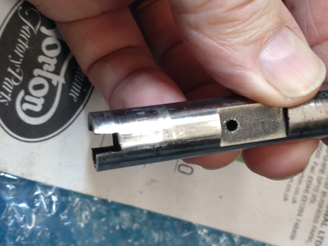

L'huile arrive par la conduite extérieure sur la culasse via les banjos, et de là elle passe par un de ces quatre trous:
Et elle continue son bonhomme de chemin en passant par l'axe des culbuteurs via ce trou:
d'où elle passe avec délicatesse dans le culbutationneur:
mais zaussi vient graisser le haut de la tige de culbuteur:
On comprend donc que si l'axe est mal indexé/positionné, le graissage ne se fera pas correctement tout au long de la chaine
de distribution et ce jusqu'aux poussoirs qui recevront moins d'huile.
Et on peut raisonnablement penser que si cette lubrification ne se faisait pas, on aurait une pression d'huile avec beaucoup moins de variations.
Relis bien ce que j'ai écrit: "Il faut m'expliquer comment une mauvaise orientation des axes des basculeurs permettrait une chute rapide de la pression d'huile."
Pour ma part, on ne peut pas imputer une si rapide perte de pression d'huile par une mauvaise orientation de l'axe des culbus. C'est un faux problème dans le vrai problème.

Alors là c'est encore beaucoup mieux que dans les docs,bravo Zerton belle démonstration
Mais je peux comprendre que si on n'a pas démonté tout ça c'est moins évidement à comprendre le cheminement.
J'ajouterais juste que lorsqu'on a le culbuteur dans la main c'est bien de nettoyer son passage d'huile qui abouti sur la tige de culbuteur ainsi que celui de l'axe.
