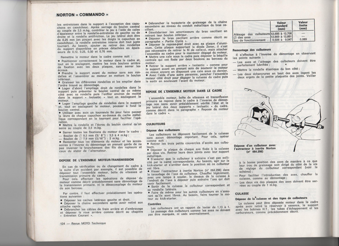

Si tu as besoin,comme l'évoque Chine,de cet outil pour extraire les axes, en chauffant en plus, c'est qu'ils ne sont pas usés,verif avec la page de la RMT qu'a mis Zerton,: https://andover-norton.co.uk/en/shop-de ... r-06-4615-
La plupart du temps quand une culasse est dite refaite ce sont les guides,soupapes et filetages conduits d'échappement pas les axes des culbus.
Par contre SI tu démontes ta culasse mets des inserts aux 3 de ses goujons là tu es tranquille pour plusieurs dizaines de milliers de kilomètres,car après plus de 50 ans la culasse vieillissant mal souvent ils tournent et on ne peut plus serrer normalement les 2 écrous. 8)
