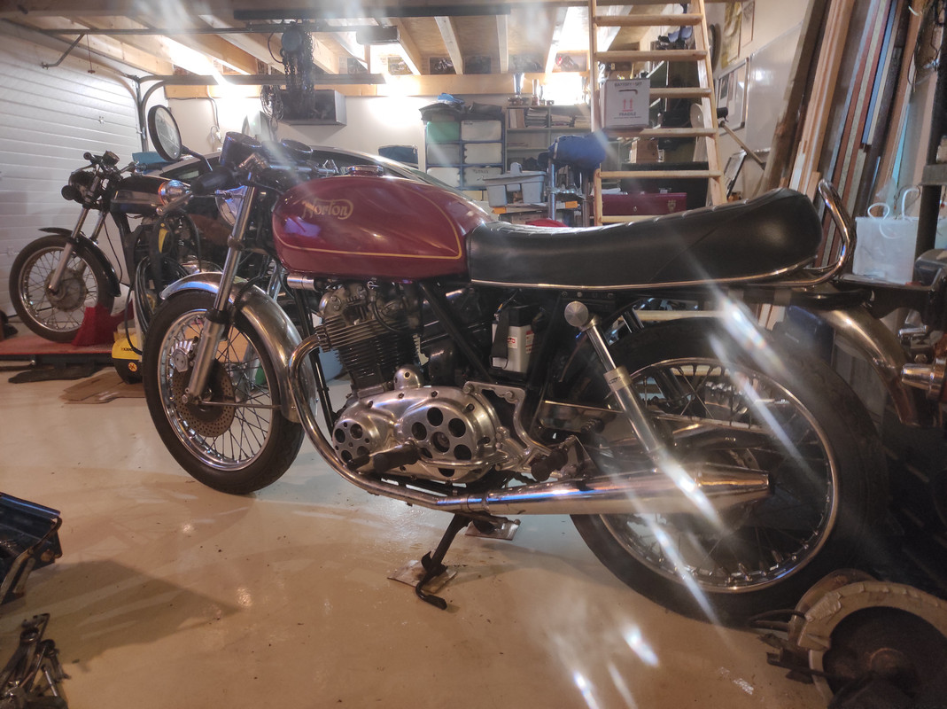

Bonjour à Toutes - si y'en a ! - et à tous....
Je trouve que c'est marquer du respect que de vous tenir au courant, comme promis !
Ca fonctionne nickel...
Pour 36 dents au vilo et 70 à l'embrayage, une courroie de 904mm - 804 x 30 - 8 ça donne un résultat vraiment parfait...
Habitué des Norton depuis... 54 ans, si, si... je retrouve un embrayage type Atlas, doux, onctueux, point mort facile...
Donc, passer Allah Courroie, mon frère, ben c'est une bonne idée que j'aurais du avoir il y a bien longtemps !!!
Et en plus c'est Bôôôôô....
