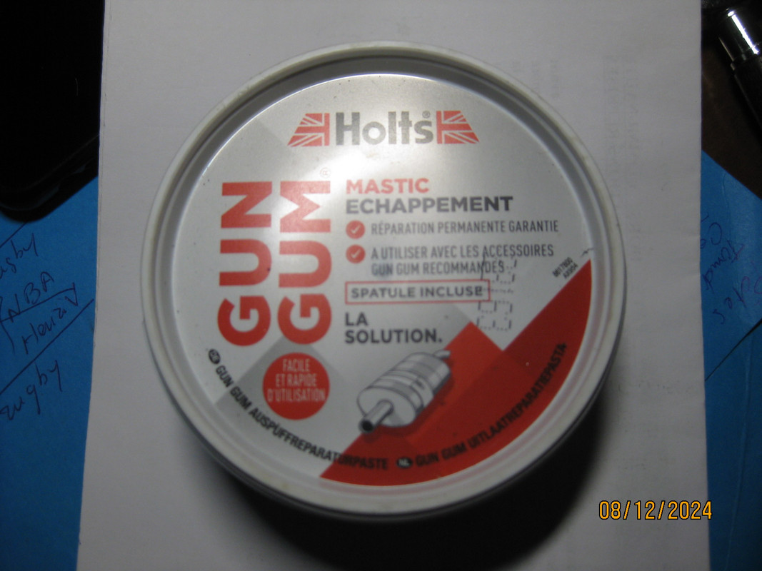

Re: Manchons baladeurs
Publié : 08 déc. 2024, 07:49
par Bonifun
Hello, comme Shadock 44, et ca ne bouge pô
