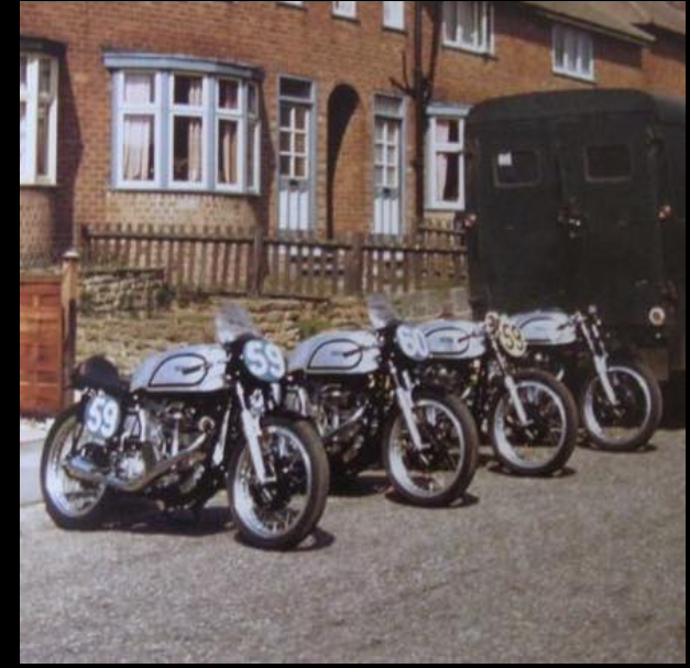

Il y a de grandes chances pour que ce fussent de bêtes Girling à ressorts apparents..
manx69
Messages : 1091
Re: Manx
Message non lu par manx69 »
Je pense plutôt avec les ressorts sous caches. A voir sur photos
Messages : 18305
Re: Manx
Quelques photos de MANX d'époque,la N°100 (1961) c'est celle d'un ami qu'il a utilisé pendant presque 50 ans dans un état d'origine extérieure. 8)

Ça se trouve des qui ressemble à ceux des photos,en Girling ou Hagon pour une esthétique "d'origine",tu vas pas faire des centaines de kilomètres avec. 8)
Messages : 16866
Re: Manx
Ouaip...ressorts sous caches... Le corps de l'amortisseur semble d'un plus gros diamètre sur la photo que tu as mise,
et on ne voit pas de réglage de précontrainte... :roll:
Messages : 18305
Re: Manx
Peut être que cela n'existait pas d'origine il y a 60 ans ? 8)

Les miens sont neufs. Mais je trouve qu’il font un peu trop récents
Messages : 18305
Re: Manx
Pas anachronique en tout cas. 8)
manx69
Messages : 1091
Re: Manx
Je devrai trouver. Ils sont forcément proche d’un autre modèle de l’époque.

Bonjour, pour les amortisseurs ils ressemblent beaucoup à des LELAURAIN montés sur ratier/cemec.
manx69
Messages : 1091
Re: Manx
Bonne idée. À étudier
